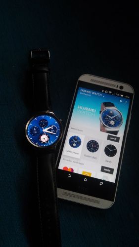

Nuada herceg #7464 üzenetére
Igy van, Huawei Watch.
Valóban sokkal szebb ezzel szíjjal...Azzal a tesztben levő ezüst fémszíjjal,valahogy nem az igazi nekem(persze kinek hogy)
így meg nagyon menő -
Ha minden igaz, Huawei watch, Bog is tesztelte.
Viszont anyám, mennyivel jobb ez bőrszíjjal a fenti képeken, mint a tesztelt fémmel... -

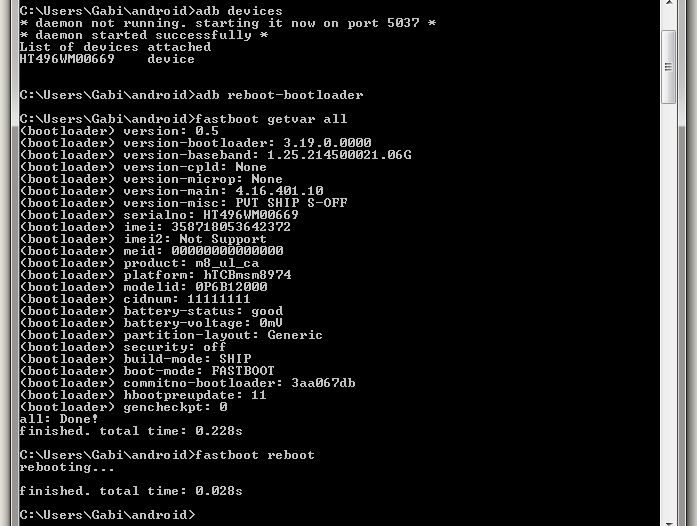

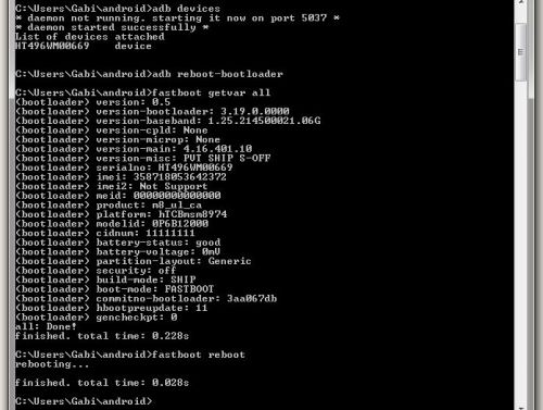

Ahogy említettem is, a problémát a MID okozza, mivel ez egy USA régiós készülék, aminek a MID-je 0P6B12000, míg az európai 0P6B10000 ettől eltérő.
Sokan, így a kínaiak sem tudják, hogy a SuperCID megléte nem elegendő, mivel az csak fastboot alatt old fel minden korlátot a felrakható firmware tekintetében, míg egy esetleges OTA frissítés alkalmával a dolog elhasal a MID ellenőrzésénél.A megoldás az S-OFF miatt egy módosított firmware felrakása, majd root hozzáféréssel ADB shell alatt módosítani kell legalább a MID-et a megfelelőre.
Ezek után lehetőség van a legfrissebb RUU lefuttatására, hogy később minden frissítést fel tudj rakni a készülékre.Az, hogy ennek kezdjél-e neki, csak te tudod, de ha nem érted teljesen azt, amit az előbb leírtam, akkor nem tanácsolom, mivel esetleg egy működésképtelen készülékkel találhatod szemben magad.

Vitriol87 #7402 üzenetére
Tedd fel a gépedre a HTC drivert, engedélyezd a telefon beállításaiban az USB hibakeresést, majd csatlakoztasd a készüléket a géphez és töltsd le, majd tömörítsd ki az android eszközöket, ezt követően nyiss egy parancssort abban a könyvtárban, majd add ki az alábbi parancsokat és írd meg válaszként az eredményt.
adb devices
adb reboot-bootloader
fastboot getvar all
fastboot reboot -

Vitriol87 #7398 üzenetére
A problémát a MID okozza, mivel ezeket a telefonokat ellátják erre a régióra alkalmas szoftverrel az eladás előtt, viszont a MID átírását nem teszik meg, mivel eredetileg más a két régióba szánt készülék azonosítója, így kapod a tapasztalt hibát.
(#7400) Dexter-2000: Felesleges, mert ezek a készülékek már mind SuperCID-del kerülnek eladásra.
