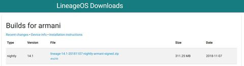

Törölték a LineageOS letöltési oldaláról a Redmi1S-t(armani).
De itt elérhető az utolsó build:
A letöltési linket az Xda fórum [ROM][7.1.x][OFFICIAL] LineageOS 14.1 [Nightly] topikjában találtam. Hát tényleg ideje mostmár a cserének. -

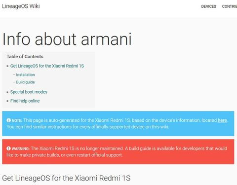

Végetért a LineageOS támogatás Redmi 1S-re:
