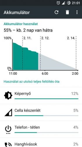

Szóval szerintem elég jó a MoKee teljesítmény és akku szempontjából külső kernel nélkül is, MIUI-val összevetve meg főleg, de úgy vettem észre:
- éjszakai merülés kevesebb külső kernellel
- alacsonyabb órajelen is gyorsabb, lag-mentesebb külső kernellel
Mivel viszonylag keveset használom a telót, nem nyomkodom állandóan, de zenét/rádiót pl. sokat hallgatok vele (pl. futás/tekerés közben, és rögzítem a gps útvonalat is), ezért nálam az üzemidő igen fontos. Az órajelet vissza veszem 1190-re, governornak pedig a "smartmax_eps"-t állítom be, és elég jó beállításnak tűnik RÉSZEMRE.
Korábban próbáltam az xcelerate kernelt, de az régi, fagyott/FC-zett/újraindult, úgyhogy dobtam, ez a God's kernel jónak tűnik. Innen leszedheted: [link].
Csak a kernelt telepítem (wipe cache/dalvik kell, de nem okoz veszteséget) + kernel adiutorral finomhangolom. ÉN nem szoktam ezt az UKM-et hozzá telepíteni (de lehet, csak nálam nem jött be). Ha viszont telepíted az UKM-et is, akkor nem a kernel adiutor-ral, hanem a synapse programmal állítható a kernel. -
