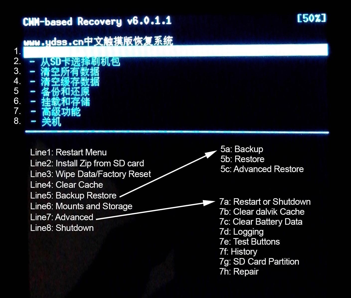

Bakker, a HangLe+Power gombra bejön a cwm, de még mindig nyamvadt kínai hieroglifákkal. Hogy a frászban tudok erre angol CWM-et feltenni? Már leszedtem 3 verziót a CWM-ből, de amikor összedugom a géppel a telefont, mindig csak addig jut, hogy <waiting for device> ...
Tehát a rendszer, meg minden beállítás ott van a telefonon, csak éppen nem indul újra ez a ...

Előzőleg - valószínű - nem jól csináltam a CWM image flashelést, és amiatt kerülhetett bootloop-ba. Amint találtam egy működő CWM-et (amivel elindult a mobil), onnan már kitaposott úton jártam - kivéve a kínai képírást... -
Mentolka
1. CWM beszerzése a korábban itt már tárgyalt helyekről (ebből az egyik nálam nem ismerte fel a telefont, a másik meg kínaiul indult el).
2. A CWM-ben nem bírtam a mobil belső tárhelyéről telepíteni (nem találtam ilyen opciót)
3. Ezért SD kártyára másoltam a ROM-ot, beletettem a mobilba.
4. Aztán kikapcsolt állapotból HangLe nyomása közben összedugtam a PC-vel USB madzag segítségével. Ennek hatására az értesítő lámpa kéken világít, és beindul a telefon Recovery(?) módban - a PC-n a CWM könyvtárából elindítottam a "fastboot boot xxx.img" beírásával a CWM-et. A telefon bebutult a CWM-be.
5. Innen a már szokásos androidos főzött ROM telepítés következett: wipe data/factory, wipe cache, format system, végül install ZIP from SD.
6. Utoljára reboot. -
