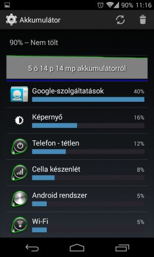

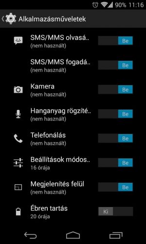

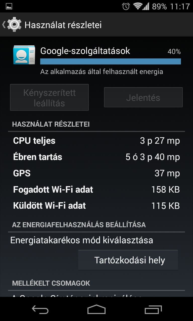

pcnet
Letiltottam Google Play szolgáltatásoknál az ébren tartást, ennek ellenére 5 óra 14 percből 5 óra 3 perc az ébrentartás. Kezd unalmas lenni, hogy 2 hónapja 2-3 naponta ROMolgatok, kernelt cserélgetek, de hiába. Kezdek kacsintgatni iOS felé. Eddig amennyire imádtam a Nexust, most úgy kezdem megutálni. Nem igaz Google nem tud már valamit kezdeni ezzel az ébren tartás dologgal.

Már leírtam egyszer a megoldást, de ismét bemásolom:
...mert a Play Szolgáltatások állandóan ébreszti a telót, több ezerszer néhány óra alatt. A megoldás, hogy az Adatvédelem -> Adatvédelmi beállítások -> Google Play Szolgáltatások részen, egy hosszú érintésre bejövő részletes beállításban a "Felébresztés" és az "Ébren tartás" funkciókat ki kell kapcsolni. Ettől még a Google funkciók menni fognak, a szinkronizálás és a többi dolog mind működik...
*******Ez CM alatt tuti jól megy, jelenleg 74% a töltöttségem, és 4% az awake!
