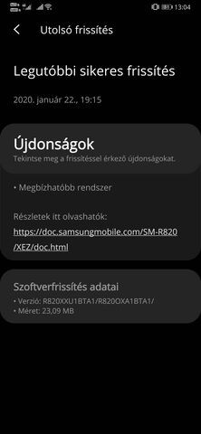

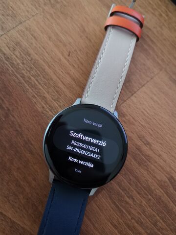

Én az utolsó frissítésnél ezt nem tudtam megnézni, mert a BTA1-gyel vettem már az órát és azóta nem települt semmi. Ki van szürkülve az a menüpont.
Ezért zavart meg ez engem, hogy itt most mi van.Mondjuk az órán a szoftververziónál sem írja ki nálam a második sort.
Skynet258
SpongyaBob #3334 üzenetére
SpongyaBob
Itt valami nagy félreértés lesz. a BTA(1) végződés a szoftver számában nem a régiót jelöli ez egyszerűen a szoftver betű/szám része.. Csak pont a brazil régió három betűje a BTA
Semmi köze hozzá. Nekem is ez a vége, de UK rom van fent.Wearable app->óra szoftverének frissítése->utolsó frissítés->részletek itt olvashatók:
és a linkről bejön az eddigi frissítéseket tartalmazó lista, szemfülesen meg lehet nézni amíg be nem tölt teljesen az oldal, hogy mi a régió.
