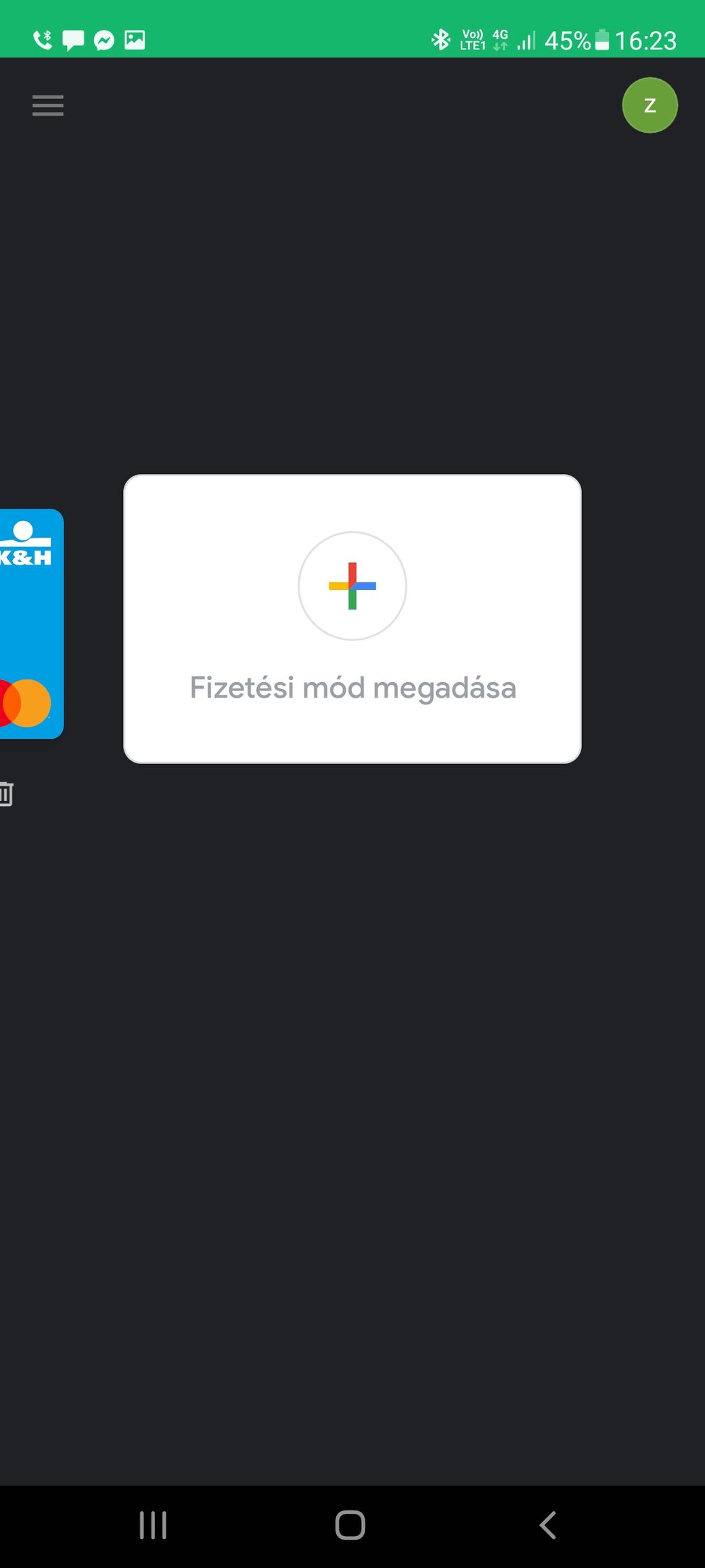

Még tippelni sem tudok sajnos. Pixel 4XL-en már akkor elkezdtem használni amikor még itthon nem volt hivatalosan elérhető a GPay, ott addig megvolt az app amíg hozzá nem adtam a saját fiókomat - itt még érthető volt a dolog. Aztán a hivatalos indulás után amikor újraraktam a telót, megint nem volt sehol, de felraktam apkmirror-ról, onnantól fogva a következő telefonjaimon is megvolt. Aztán idén májusban vettem egy Zenfone 8-at, ott megint az apk kellett. Most a Oneplus 8T-n meg alapból be tudtam lőni...
K82
Néha előfordul, ilyenkor kell leszedni apkmirror-ról. Ha megvan, onnantól látnod kell.
Crucio
Lehet az a gond, hogy nem adódik hozzá a Revolut kártyám, csak nem tudok rájönni, hogy mi a gond, lásd egy másik topikba írt hozzászólásom: https://mobilarena.hu/tema/erintesnelkuli_fizetesi_megoldasok_paypass_via_nfc/hsz_4723-4723.html
Ha valaki konfigolt már Revolutot ezen a telefonon, akkor örülnék, ha tudna mondani valami okosat, mert kissé meg vagyok lőve. -
Crucio
Valaki tudja, hogy kellene ezen a telefonon használni a Google Payt? A virtuális Revolut kártyámat szeretném összelőni hozzá, de elakadtam. Olyan, mintha nem lenne rajta a Google Pay, de közben meg mégis, de magát az alkalmazást, beállításait nem találom, pedig elvileg az Android 11 része. -
