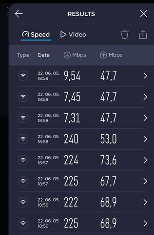

gippazoid
samu74 #10051 üzenetére
ac-s módban a Samsung ugyan úgy lelassul, mint ax-ben. A csak ac-s módra képes OnePlus7 simán hasít a 20. Speedtest-nél is, tehát az nem lassul. Ugyan azon a routeren.
Kikapcsoltam a 2,4 Ghz-es sávot, akkor is előjött a jelenség.Viszont látod, hogy nálad is 47,7 (48) mbit a feltöltés és 9-10 mbit a letöltés egy idő után.
Pont mint nálam.Két telefont vettünk egyszerre a barátommal, ő egy másik színűt, nekem decemberi, neki novemberi gyártás. Pont ugyan ezt produkálja. Gyanús, hogy ez egy feature, amit eddig nem sokan vettek észre. Én sem speedtest-elek 15x egymás után, csak mivel tapasztaltam lassulást, és állítgattam a router-t, közben teszteltem, hogy tartósan jó-e az új beállítással. De eddig akármit állítok, mindig 10/48 mbit-nél kötök ki idővel.
Ahogy nálad is látszik a screenshot-on.

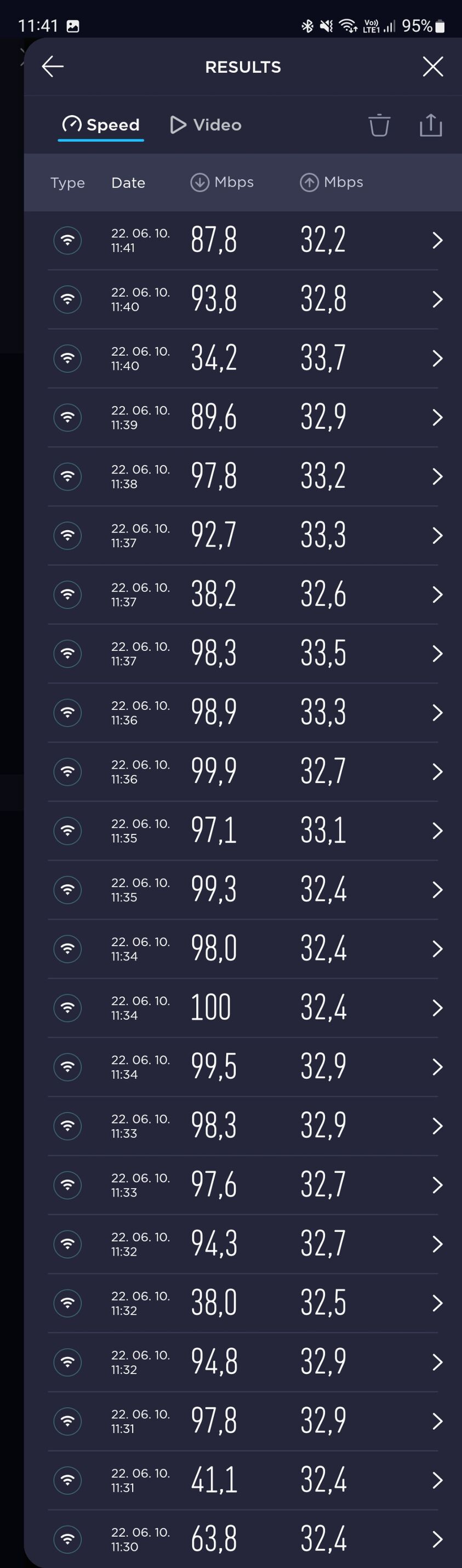

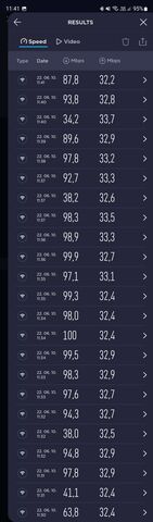

gippazoid
ravensky13 #10044 üzenetére
Párhuzamosan teszteltem ac-n egy SD855-ös telóval. Az nem lassul be és nem is melegszik olyan gyorsan. Ha.felmelegedik az akku 37 fokra akkor sem lassul be. OnePlus 7
gippazoid
kelly416 #10042 üzenetére
Legalább 15 Speedtest mérés és akkor nézd meg. Először a feltöltés korlátozódik 48 mbit-re majd a letöltés 10 alá. Enyémmel azonos napon vett, más színű, 2021. 11 havi is ezt csinálja. Vajon hibás széria vagy direkt lassulás a melegedés miatt?
Tied mikori gyártás? Valahol a dobozon talán ott van vagy a belsejében.

gippazoid
Megtennéd, hogy kézben fogva futtatsz rajta vagy 10-15 speedtest-et és megnézed, belassul-e?
Nekem gyanús, hogy asztalra letéve, amint az akku eléri a 35,5 Celsius-t, lassít, majd következő mérésnél már 10-20 mbit a letöltés és 48 mbit (de mindig annyi!) a feltöltés.
Ha semmit nem csinálok, csak hagyom pár percig, akkor megint gyors a net.
Ezt csinálja ac-s wifi módban is.
CPU-Z nevű progival nézem a hőszenzorokat, ac nevű 39 körülig megy fel, az akku meg 35,5-36 felé és akkor tuti belassul.Ezzel csak az a gondom, hogy ez még nulla melegedés a burkolaton, ráadásul kézben fogva ezt igen hamar eléri, de még asztalra téve is.
Mi lenne, ha kint 40 fokban próbálnék valamit csináni vele, miközben fogom a kezemben?Míg ezt megírtam, 32,4 és 34,1 fokra ment vissza a hőmérséklet, és máris gyors a wifi.

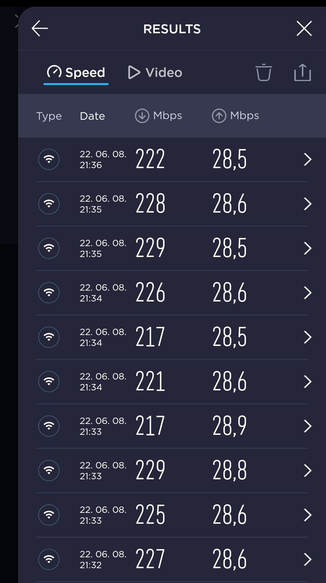

Van aki ax-es (Wifi6) routerrel használja a telót?
Olyankor a Wifi szimbólum jobb oldalán egy kis 6-os van. -

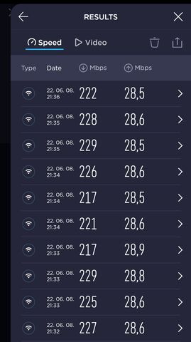

gippazoid
Első bekapcsolás utáni adatmásolás a Samsung Switch alkalmazással illetve Android 12 frissítés letöltése közben is tapasztaltam hogy Wifi6 ellenére lelassul a letöltés. Átváltottam nem mért kapcsolatra ahogy azt hiszem itt az összefoglalóban olvastam. Úgy tűnt hogy minden OK. De most ismét tapasztaltam Speedtest-en nézve hogy lelassul a letöltés 900 mbit-ről 10 mbit-re. Újra kapcsolódáskor megint gyors aztán lelassul. Miközben feltöltési sebesség sosem megy 48 mbit felé. 2.4 GHz-en meg 28 mbit felé.
XDA fórumon és más fórumokon is látom hogy sokan járnak így de sehol nincs megoldás.
Asus RT-AX58U a router. Az előző telefon nem tudja az ax-et csak az ac-t de 400/200-as értékeket hoz mindig.
Van erre megoldás? Tapasztalta más is?
A telefont most vettem újonnan. 2021 decemberi gyártás. -
