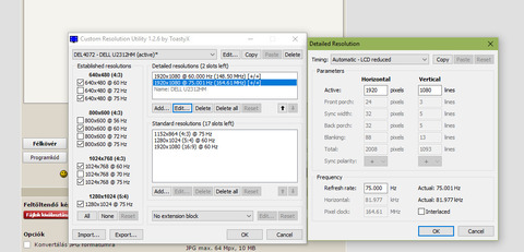

Ez az A06 számíthat? Hol találom? Nekem a frissítésig ment CRU-val 72Hz-en, azóta azt írja nem támogatott és azóta már más benne a vga is.

72 Hz témában. Amikor jelentkezett a fentebb jelzett hibám, és elkezdett haldoklani a monitor bal oldala, a sávosodást ki lehetett küszöbölni azzal, hogy 58 Hz-re állítottam a monitort. kipróbáltam, 72 Hz-re is ment volna.
AMD GPU-m van, Catalyst-ben custom beállítások között lehet állítani egyéni képfrissítést is, amit követően a képernyőbeállítások részletes menüjében megjelenik az új képfrissítési lehetőség is. -

Szerintem igazából nincs két féle módja, szóval biztos jól csináltátok, csak nem értem, hogy miért nem működik neked, amikor nekem meg működik.
Első lépésként ki kell lőni a digitális aláírást a windowsba, a következőképpen:
- Gépház - Frissítés és Biztonság - Helyreállítás - Speciális rendszerindítás
- Hibaelhárítás
- Speciális lehetőségek
- Indítási beállítások - Újraindítás
- A megjelenő ablakban üssük le a 7-es (Az illesztőprogram-aláírás megkövetelésének letiltása) billentyűtMajd ha ez megvan, újraindítás.
Utána gépház -> kijelző-> adaptertulajdonságok-> monitor-> tulajdonságok -> illesztőprogram-> illesztőprogram frissítése->keresés számítógépen->tallózás-> kiválasztod a fájlt (én a régi WonderCsabo) félét használom. 50-72-75Hz-es driver. OK. újraindítás, aztán működik is.

Ha arra gondolsz hogy kell "telepíteni", azt tudjuk már, csak működni nekem nem működik. Se a WonderCsabós, se a HMS-es, de azért írd le, hátha valamit kihagytunk.
Winn(i)e: Exportáltam a CRU profilom, hátha ezzel működik neked.

Sikerült megkaparintanom azóta, el is feledtem, hogy egy jól eldugott mappában ott csücsült a színprofilom, és a driver is. Nekem működik win10 alatt, ahogyan korábban is, az elmúlt ~1évben.
Szívesen elmondom, hogy csináltam, ha érdekel.

Nekem most win10-zel semelyik driverrel nem megy a 72Hz, azzal se, ami eddig jó volt, viszont az AMD crimsonban simán tudok létrehozni felbontás profilt, mint a progival, amit fentebb linkeltetek, szóval a VGA driverében meg tudtam oldani ezt a dolgot
(HD7870)
