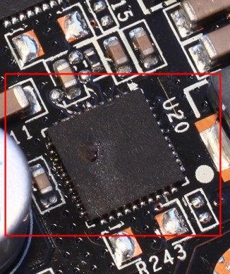

A füstölést csak azért hoztam föl, mert egy beépített védelem nem működik. Ilyen kártyát azért nem mindenki vesz, és lássuk be: a tulajdonosok jó része húzni fogja (de legalábbis jóval nagyobb hányada, mint aki 460-at, stb. vesz). Ha úgy vesszük, a tuning mostanra "szolgáltatás" lett. Minden teszt végén ott a tuning, akármilyen kártyáról van szó. Remélem inkább szoftveres a hiba, mint hardveres, de valamiért nagyon úgy tűnik, hogy mégis a rosszabbik eset áll fenn... -

Ez az elfüstölés meg túl van lihegve kissé,vörös posztóként rázzátok itt.Azt viszont elfelejtitek megemlíteni,hogy massziv vcore emeléssel született,ami megint minden csak nem rendeltetésszerű használat,nem tudom milyen védelemre lenne szükség ahhoz amit nem is szabadna piszkálni, főleg nem egy 500W-os kazánon...

Ez az elfüstöléses téma meg csúcs. Mekkora felhördülés volt (kevésbé tájékozottak / keveset látottak körében), amikor kiderült, hogy az egyik gyártó az 5770(?) tápcsatiját reszeltette a dolgozókkal. Hát ez sokkal kínosabb, mert egy védelem nem működik. 2011-et írunk. Már ciki, ha elfüstöl egy kártya. -
