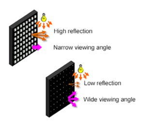

Talán mert az SMD LED-ek alapból nem feketék, hanem kb fehérek, ha reflektálnak fényt! Itt a lényeg, hogyha rásütne a nap a kijelzőre, csak egy szürke fost látnál, mint ahogy a régebbi plazmáknál is.
Tudod mekkora meló volt a plazmáknál megoldani, mindenféle szűrő réteggel, hogy nappal is fekete legyen a fekete? Nézz utána a VT60-nak mondjuk, milyen filtereket használ.
"A saját fénykibocsátó technológia a képernyő felületére szerelt R (vörös), G (zöld) és B (kék) ultra-finom LED-eket alkalmaz, melyek minden pixele függetlenül emittál fényt. Minden pixel csupán 0,003 mm² méretű, lehetővé téve, hogy a fennmaradó felület több mint 99%-a fekete legyen.
Ez a magas fekete/felület arány teszi lehetővé a technológia magas kontrasztarányát világos és sötét nézési környezetben egyaránt. A felületszerelt fényforrás is javítja a fényfelhasználás hatékonyságát."

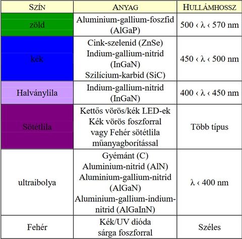

"félvezető anyag"
És ez milyen anyag már megbocsáss? Ok nem foszfor hanem más, de anyag aminek van fáradása. Hidd el még nem találtak ki olyan anyagot ami az örökkévalóságig megőrzi az eredeti tulajdonságát.Ja mer az a fekete amit egyébként kihangsúlyoznak hogy 99% az csak úgy ott van. Miért nem 50% vagy kevesebb esetleg több? Most te Trollkodsz vagy mi?

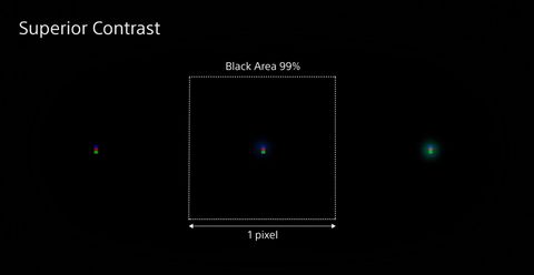

"Én úgy tudtam, hogy a pixel fekete semmije adja a microLED feketéjét"
Csak ennek semmi fizikai értelme. Feketét nem kell adni hozzá. A nagy feketeségtől nem lesz kontrasztosabb a kép. Az attól van, hogy a LED lekapcsolva nem világít.

"Mi az hogy direktben bocsát ki fényt? Mindennek van anyaga, csak úgy nem jön létre fény.
Az, hogy önmaga bocsát ki fényt nem jelenti azt, hogy nincs anyaga... A fehér LED-ek valójában egy kék LED-et takarnak ami foszfort világít meg. A foszfor idővel halványodik a LED-nem.

"Igaza van dabadabnak, a pixelből a valódi led csak 1% mert a 99% egy fekete semmi, de ott van az általad linkelt videóban is. Tényleg a kis méret a probléma, ráadásul minél inkább kicsinyíted a ledet annyival gyengébb lesz a fényereje is"
Nem nincs. És neked sem. A nagy fekete az pont az ellenkezőjét jelenti, az csak töltelék amivel ki kellett tölteni a nagy üres területet. Kisebbnél meg kevesebb tölteléket kell alkalmazni.

Igaza van dabadabnak, a pixelből a valódi led csak 1% mert a 99% egy fekete semmi, de ott van az általad linkelt videóban is. Tényleg a kis méret a probléma, ráadásul minél inkább kicsinyíted a ledet annyival gyengébb lesz a fényereje is. Ja és a led-ek piszok módon melegednek, ismét ajánlom figyelmedbe az általad linkelt videót, ugyanis ott egy pillanatra látható a Sony led tévé hátulja tele ventikkel.
