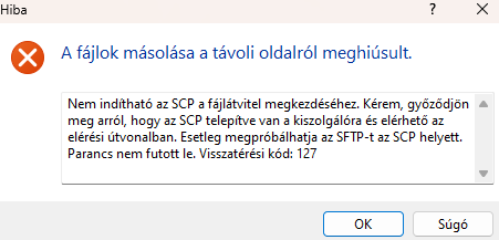

imis
az aimesh miatt próbáltam rendbetenni a routert,. valamikor átállítottam ac68u-ra, de nem sikerült jól, mert az aimesh nem látszik rajta és a felületen ac56u van. Igaz a fw a legújabb 68-as. szóval jó lenne valahogy rendbetenni. Próbáltam leírás szerint levenni a cfe.bin-t, de nem engedi átenni a gépemre:
Keresgéltem a neten, de nem találtam megoldás a problémára.
Winscp-be és a putty-ba is be tudok lépni adminos joggal. -
