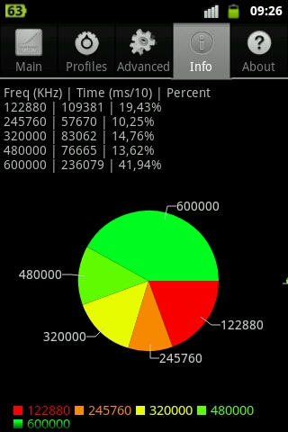

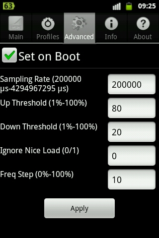

Ma direkt nem raktam töltőre éjszaka, 27%on volt, és reggel is annyin állt ! :-) Szóval végre egy ROM ami nem szívja le az aksit egy éjszaka, nagy Respect érte! Viszont azt nem értem, hogy reggel set cpu-t megnézve 80%ban 600-on pörgött, mondjuk ilyen üzemidő mellett engem nem zavar, csak kicsit érthetetlen számomra, conservativ mód van alapból, aztán set CPU -ban sem állítottam semmit ott is conservativot mutat.
