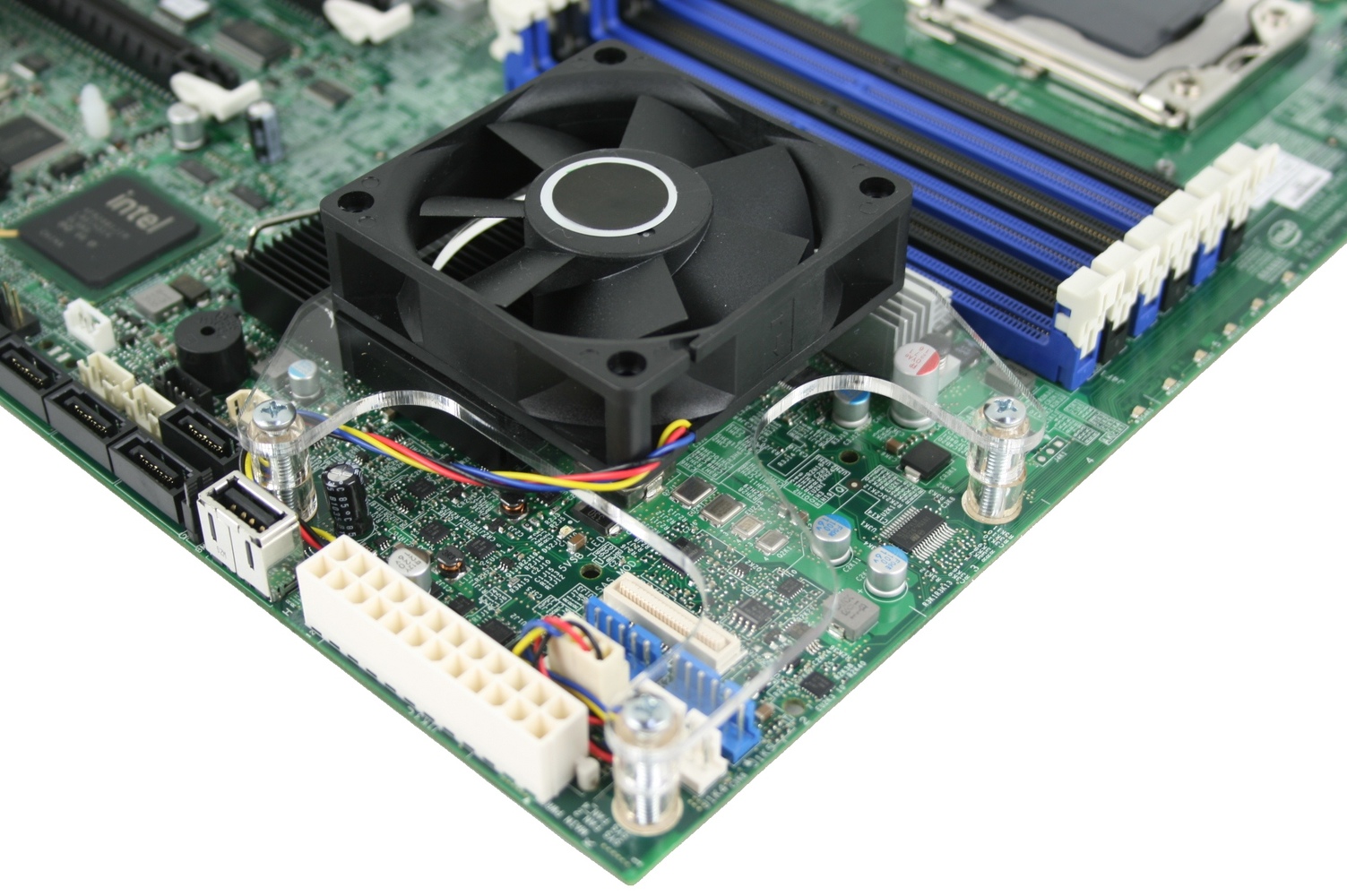

syberia
Néha már gyári új állapotában van hangja a csúszócsapágynak, kétlem hogy speciális felfüggesztésű ventilátorokat dobnának rá a gyártók az X570-es lapokra.
A heatpipe nekem is tetszene, karbantartást nem igényel, hangja semmi, korábban sem volt példátlan megoldás a problémára. Ráadásul elég alacsony hőmennyiséggel kéne megbirkózni, a linkelt teszt is ezt támasztja alá.
ON: Egy kissé "inteles" húzás ez a piros csapattól, nehogy már a jól bevált alaplappal használhassa ki a PCIe 4.0 előnyeit a vásárlójuk. Nem mintha túl sok előnye lenne jelenleg a plusz sávszélességnek. A NAVI támogatja amúgy az új szabványt?
DraXoN
mire csapágyas lesz, a LEDek is "meghalnak" vagy "elhalványulnak" ... nem hiszem, hogy a legjobb minőségű chipeket raknák az alaplapra...
ettől még szeretnék látni heatpipeos chipset hűtőket, ha máshogy nem megy és kell a hűtés (majd megjelennek az "alaplapokra szabott" aftermarkett "heatpipe kit"-ek)...
syberia
A végén úgyis csapágyas lesz az olcsó chipset-hűtőventilátor, akkor majd lehet házilag orvosolni a bónusz hangeffektet. De szép lesz az RGB világítással együtt.
