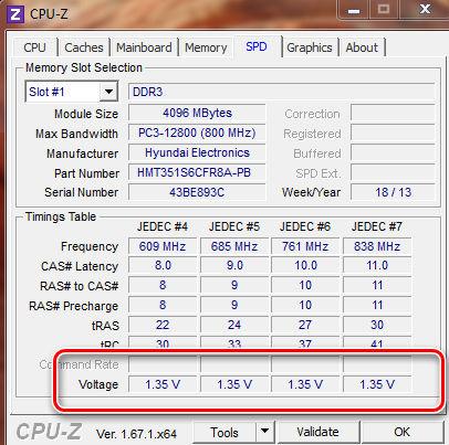

A SPD fül alatt nézd meg alul a feszültséget-de már nem kell,meg tudom nézni.Tippeltem,hogy 1,35V-os,az U-s procihoz ez dukál-be is jött.

Cpu Z 4096-ot ír, szóval azt gyanítom, hogy a videókártya kapta meg a hiányzó ramot. (lehet?)
