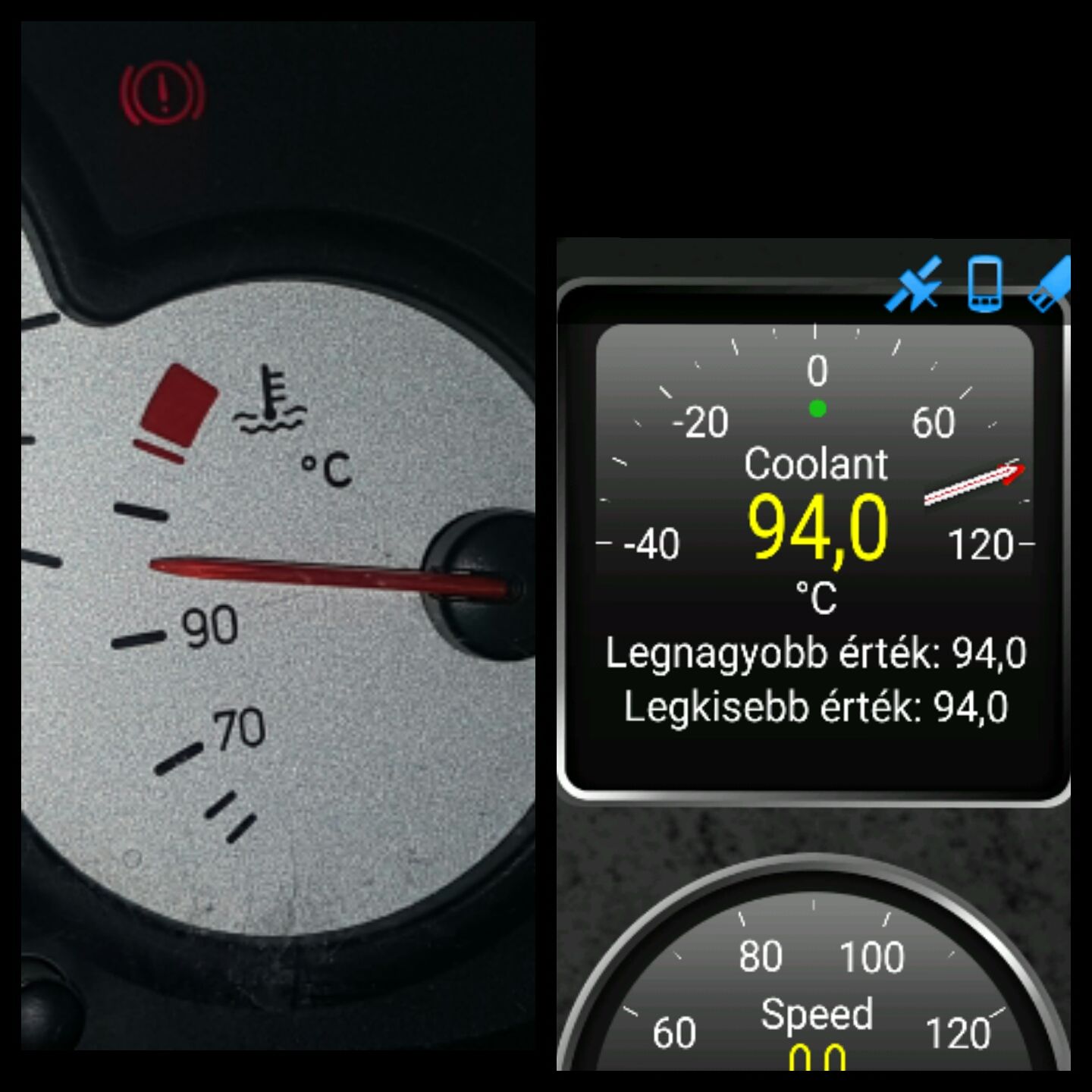

100 °C-on a tűzhelyen a fazékban forr a víz, de nem a zárt hűtőkörben.
100-110 °C még üzemi hőmérsékleten belül lehet egy mai motornál. Jó, mondjuk a PSA-nak tudomásom szerint pont nincs túl sok végsőkig kihegyezett közúti motorja, az ő típusaiknál a hülye-biztosság fontosabb szempont, de alapvetően a magasabb hőmérséklet = magasabb hatásfok.
Nestor16
Nem lehet, hogy csak 100 az utolsó érték? 100 fok is már sok, mert már forr a víz és onnantól kezdve hogy 110 vagy 120 már mindegy is.
Én legalábbis így értelmezem és így jön ki, hogy a mért értékkel megegyezik.

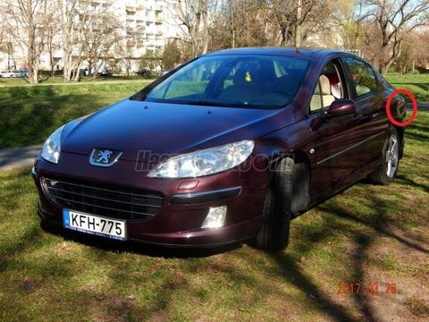

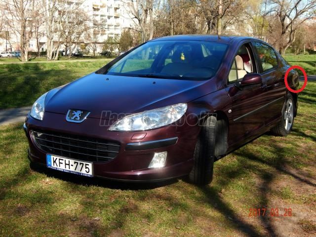

Megvettem a korábban ide is linkelt padlizsán színű 407-est, úgyhogy most már ontopik tag lettem.
Egyelőre nagyon tetszik, főleg a régi Swift után. -

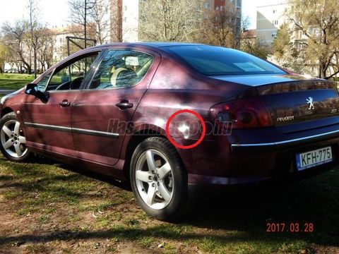

A fényezés elég karcos, apró sérülések vannak rajta, de végülis 11 éves.
A beltér bézs, két gyerekkel, ezt azért észrevenni.
A bal első ülés el van szineződve picit, ez látszik is a képeken. A műszerfali LCD picit hiányos, a középkonzolon levő full rossz, de ez típushiba sajnos. Amikor néztem téli gumi volt rajta, az kukás, nagyon öreg. Elvileg van hozzá nyári. A motor alatti műanyag tálcán volt némi olaj, de ennek a forrását a sok műanyag burkolattól nem látni, lehet akár betöltéskor melléöntött is.

2006-os Citroen C4, 1.6HDi 110LE. Leállítás után megy a hűtőventilátor. Eddig ez oké, viszont leállítás után 3 órával is ment még. Rányomtam a központi zár nyitásra, kikapcsolt.
2 hete lemerült akksi várt reggel, azt betudtam annak, hogy már 3 éves darab volt benne, de esélyesen hasonló lehetett.
Van valakinek ötlete, merre induljak el a hibakeresésben? -

víz hőmérséklet jeladóra tudtok mondani ajánlott márkát? Valeo pl jó még?
A Gates termosztátot már találtam, amit tresh javasolt, már meg is rendeltem, köszi -
