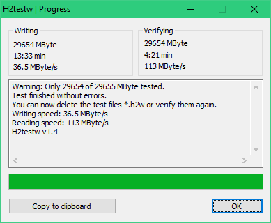

"CrystalDiskMark-ot a történtek után nem merem lefuttatni"
Pedig attól normál esetben nyilván nem lesz semmi baja egy pendrive-nak és általában azzal szokás tesztelni. Az előző példány valószínűleg eleve egy hulladék, egy selejtes darab volt, ha ennyitől tönkrement és írásvédett lett...
Egyébként gratulálok a sikeres garanciális cseréhez! Valóban vannak még korrekt gyártók és egy ilyen RMA ügyintézés sem feltétlen vészes. Sőt, van amikor még hamarabb lefut, mintha itt belföldön leadná a vevő az adott boltnál, ahol ülnének rajta 1 hónapot.
