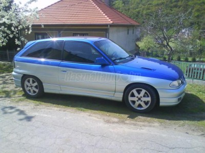

HALI
megvan a hiba a 'nyekergés" el kapcsolatban
, a jobb hátso gátlo fekudt meg.
TUdnátok vmit mondani arra hogy milyen felnit érdemes tenni 93' gsi re? mert most van egy de az keskeny ( 5 col ) .
én egy 15-16" ra gondoltam, csak annyi a probléma hogy bekavartak azzal hogy nézni kell különbözö méreteket.
ennyit tudok : 4x100 lyukosztásu kell.
ezen felul milyen méretre kell még odafigyelnem h jo is legyen ?
Daywalker #11929 üzenetére
én ezt értem, és ez igaz is h 50 es kell rá csak még nem volt lehetöségem lecserélni, viszont az a fémes nyekergös hang ami van kicsit zavar, akkor amikor hátra ülök és ugrálok akkor nem a gumi hangjat hallom, akkor a bal oldalon is kellene olyat hallani, valamint a gumit tudom mikor ér bele, ez tuti vmi fémes dolog lesz.
Daywalker #11925 üzenetére
szia
olyan "'nyekergos" . ha hátra ülök és lekezdek "ugrálni" akkor is hallhato.
torony csapágyprobléma is lehet? a rugo nem törött. a leng. csillapito olajos gyártmény,de nem folyik. és csak a jobb hátso keréktöl jön a hang.
valamint még egy talán fontos info. a jobb hátso sárvédöivbe néha beleér a gumi bal fordulatnál. a bal oldaliba is ért már bele de akkor le volt sullyozva.
a gumi 195 /55 15 " felnin.
lehet olyan h kifáradt a rugo?
hali
tudnátok abban segiteni hogy :
f astra gsi 93' kaszni , jobb oldalrol ha hátra be ul egy személy akkor a jobb hátso felfuggesztés felöl "zaj" hallatszik.
Tippem rugo v lengéscsillapito.
SZTETEK?
