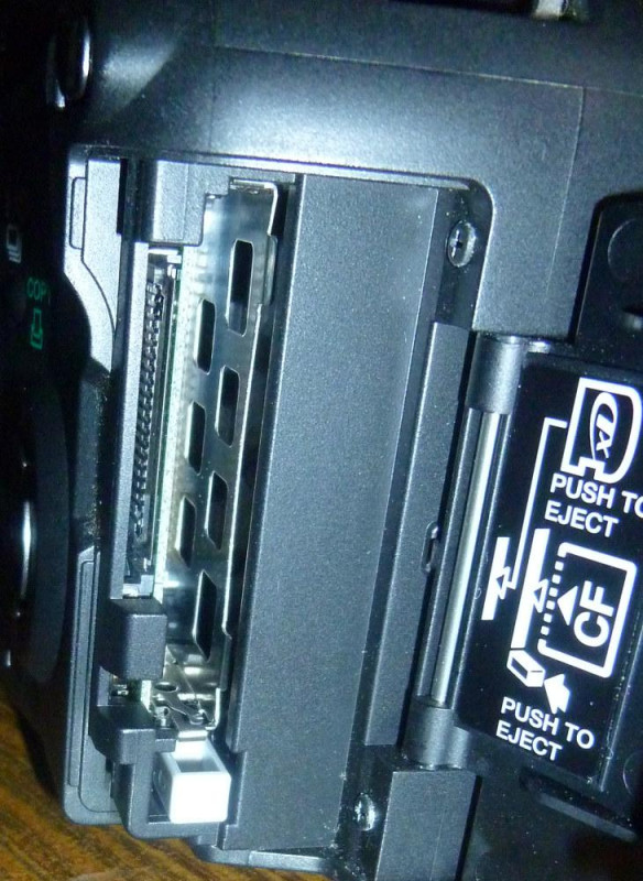

Lassú Víz #5634 üzenetére
Nem tudom, mit tett vele az előző tulaj, de sajna ebben az állapotban nincs expo szám kiolvasás.
A szervíz sem tud mást. Sőt, javítani sem tudják, mert nincs alkatrész. Külföldön sincs.Tehát vagy magjavítom házi módszerrel (talán nem okozok benne kárt, egy mikrokapcsoló beépítésével), vagy nincs expo szám...
Lassú Víz
Pedig ott van az. A kis pöcök az XD kártya alatt és a kereszt az ajtón nyomja be.
Találtam egy mikorkapcsolót az XD kártya foglalat alatt, de ezzek két probléma is van:
Egyik, hogy kiába nyomom meg csavarhúzóval, nem reagál rá, hiába fújom ki, semmi nem történik.
A másik, hogy nem is értem, hogy ezt mi tudná megnyomni, hiszen a kártya fedélen lévő kiálló műanyag nem ér el odáig csukott állapotban, ahol a kis kapcsoló van.
Lehet, hogy hiányzik egy alkatrész?Más módszer nincs az expo szám kiolvasására?

A memkártya fedelénél van valahol egy pici mikrokapcsoló, próbáld megpiszkálni, szerintem beragadt. E-500-nál nekem simán működött ez a módszer.
szerk: sőt, gyakorlatilag az összes nálam megfordult tükrös Olynál ment ez (330, 400, 500, 510, 520, 30), kivéve az E-5-öst, ott már az újabb, PEN-eknél is alkalmazott módszer megy (menü, lcd fényerő állításnál).
