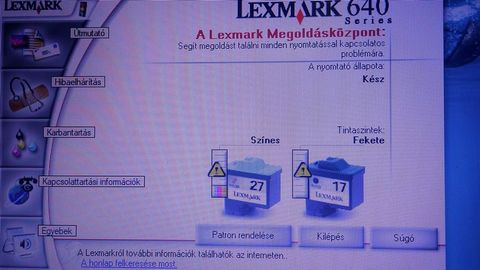

Több, mint valószínű, hogy az utángyártott patron miatt lehet. Ha valóban teli vannak a tartályok, talán a legjobb megoldás, ha reseteled őket. Például a Canon tintasugarasakhoz egy ipTool nevű programot írtak, amivel ez kivitelezhető, de minden márkán/típuson belül megvannak a módszerek a szint 100%-osra állítására (vagy kiiktatására).
A Google felsorakoztat jó pár lehetséges megoldást. Vannak videók, de ott az Ebay-es általános leírás is. Nem kerestem rá konkrét típusra, de próbálgasd a leírásokat. -

Szerintetek az létezhet,hogy az utángyártott patront nem jelzi fullosnak a gépemen a nyomtató programja? A német azt irta,hogy ez miatt látszódik csak negyedéig a töltöttség.Félek,hogy ezt a negyedet lehasznlja,utána még hiába van a patronba,már üresnek érzékeli a rendszer.. Ez igy működik?
Kétlem,hogy tisztitási gondja lenne.There should be Nr. 26/27 on the label. Please clean the are of contact and the printhead systematic with a wet cloth, to remove the dirt, such as finger-prints or ink-leftovers. Try to activate the cartridge once again, as well as the "printhead-cleaning" function. (Did you remove the protecting film completely?) The level indicator isn't working properly for some Printer-models. The ink-cartridges should work accurate despite of the advice. The level indicator only works for Lexmark with original cartridges. If your printer isn't printing with the alternative cartridges, you can change them of course. Please send us feedback in this case. We apologize for this and any inconvenience it might cause. If you have further questions please do not hesitate to contact us. Best regards Mit freundlichen Grüßen Ihr Tintendiscount Markus Börngen"

Na találtam hozá win7 drivert és elfogadta.. nyomtatna is,a szineset üresnek jelzi,a feketét egy szer félig jelzi,egyszer kiirja,hogy hamarosan kifogyik,de szerintem a 10 év alatt beleszáradt,igy rendelek újat..
