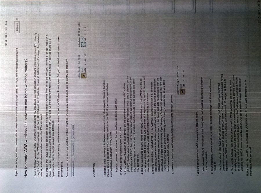

Adott egy Kyocera-Mita FS-1020D, a klasszikus "az első lap közepétől kezdek el nyomtatni" hibával.
Tudtok valakit , mondjuk a Kecskemét-Szolnok vonalon, aki meggyógyítaná/felújítaná?
Esetleg tippet, hogy mibe fájhat egy ilyen akció?Tudom, öreg, de a szívemhez nőtt...
Köszi.
U.I.: A csináld magad módszer most felejtős, mert részint alig vagyok otthon, részint asszonypajtás kivág a géppel együtt, ha még egyszer kiterítem a nappaliban, ő meg nem tud porszívózni...
kurta9999
Hat a kepet nézve ez ugy nez ki hogy az egész elvan ferdulve, ha jol megnezed akkor látható is, hogy a keret és a papir szele között más a hely,majd délután lemerem minden szelet a lapnak es küldök képeket. Egyébként eddig valami ötlet? Azon is gondolkoztam már, hogy nem-e romlott el benne valami amikor begyurte a lapot mert volt már ra példa, hogy beragadt a lap, lekelett csukom q nyomtatót, újra elinditani es amikor indulas utan elkezdni nyomni a lapot akkor felnyitni a tetejét es irányítani hogy felfelé nyomja, hogy ki tudjam venni.
kurta9999
Csavarnyuzo #12321 üzenetére
Bocs, kicsit benzétem azt a 2-3mm-t, hálistennek nem ekkora az eltérés. Hanem kb. 0,8 - 1mm. Itt van három kép, ami jelzi, hogy mi a baj.
http://www.mfrserver.tk/up/print_1.JPG (A legszélső keretet nézzétek, azt PS-be állítottam be a nyomtatási beállításoknál, a többi az lényegtelen. Ha jól megfigyelitek szabad szemmel, azonnal látható is hogy az egyik felén a keret melett több hely van hagyva a papírból, mint a másik felén.)
http://www.mfrserver.tk/up/print_2.JPG
http://www.mfrserver.tk/up/print_3.JPG -

Ha a papír ferdén menne be, akkor a felső, alsó vonal is ferde lenne. Ha csak az oldalsók ferdék, akkor olyan, mintha a fej mindig egy kicsit pozíciót tévesztene és a lap végére "összejön" 2-3mm. Nem ismerem a konkrét típust, de ha van benne encoder strip, akkor azt kéne megnézni -óvatosan vele, mert sérülékeny-, nincs-e rajta valami szennyeződés.
kurta9999
epzon: Azt hiába csinálom, az olyan kicsi eltérés, hogy nyomtatás közben nem lehet szabad szemmel észrevenni. Mellesleg szerintem a papíradagoló se a legtökéletesebb, mert az totál fixen nem tudja megfogni a papírt hogy egy fél mm-t se mozduljon el.
Csavarnyuzo: Igen. De "csak" 2-3mm.

Üdv,
Epson L800 tulajdonos vagyok, és az a bajom, hogy ferdén nyomtat a nyomtató. Ez alatt azt értem, hogy a lap eleje (ami először megy be a nyomtatóba) ott tökéletes a kép, viszont a hátuljára érve egyre jobban tér el jobbra. Ez az elferdülés olyan kb. 2-3mm között van, szabadszemmel nem mindekinek tűnik fel, de ha nagyon megfigyeljük akkor észrevehető. Egy 240€-s nyomtatótól az ember azért elvárná, hogy tökéletesen nyomtasson. Fejet már 7x próbáltam igazítani egymás után, nem változott semmi. Papír adagolón is álítottam, nem sok javulás. Valami ötlet, azon kívül hogy vegyek másikat?
