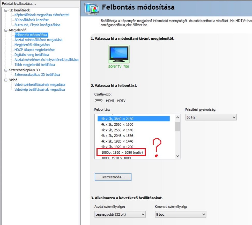

Mindent visszaraktam ahogy volt és most meg nem csinálja, ezt nem hiszem el. Lehet hogy újra kellene raknom a Wint mert Radeon után se telepítettem újra, de szerintem már a Win10-et rakom fel aztán meglátjuk. Most toltam egy órán keresztül a Dirt Rallyt és hibátlanul működött, a replay-ek is szépen mentek 1x sem ment el a kép. Szerintem az is használhatott hogy a kábeleket megmozgattam és kihúztam, majd visszadugtam. Utálom az ilyen X-aktákat, tényleg ráférne a rendszeremre egy Win telepítés.
Köszi mindenkinek a segítséget, valószínű hogy valami érintkezési hiba, vagy Win degradáció volt.

Nálam nem kiterjesztett asztalnál csinálja, hanem átváltok másik képernyőre esetemben ugye a TV-re. Viszont vannak fejlemények ami még érdekesebbé teszi ezt a dolgot. Kipróbáltam egy másik HDMI kábellel úgy hogy csak a TV volt rákötve a gépre és nem ment el a kép. Na mondom ez kábel lesz, aztán gondoltam egyet és rákötöttem a régebben használt kábelt amivel szintén jó volt. Na mondom akkor lehet hogy a két kijelző keveri meg a rendszert, mindenesetre érdekes hogy az UHD TV-nek natív felbontásnak z 1920x1080-at írja.
Pedig be tudom állítani a 3840x2160@60Hz-et szóval HDMI2.0-ról beszélünk. Ez a HDMI egy foshalom, nem értem miért nem lehet a TV-re tenni egy DP1.2-es csatit.

A jelenlegi HDMI kábel 10m-es és el van vezetve a fal mellett, van egy 2m-es is de az elég gagyinak tűnik de azért kipróbálom. Azért gyanakszom az NV-re, mert ahogy írtam előtte ugyan ezzel a kábellel és TV-vel egy R9 290-es Radeon hibátlanul működött. Azért köszi majd kísérletezek.

Nem írja ki hogy nincs jel, egyszerűen csak fekete lesz a képernyő és 1-2 másodperc múlva visszajön. A játék fut tovább szóval a futtatással nincs gond. Biztos hogy az NV-vel van a gond mert a mostani kártyám előtt egy Radeon 290 volt és annál ilyen gond nem volt. Az igaz hogy 980Ti kártyám van és nem sima 980, de a másik topik nem nagyon pörög ezért kérdeztem meg itt. A driverben nem lehet valamit állítani ezzel kapcsolatban? Ne hogy Radeont kelljen vennem.

Van egy kis gondom, mégpedig TV-én HDMI kábelen keresztül játéknál néha elmegy a kép. Olyan mintha képváltásnál lenne gond, ilyenkor egy pillanatra elmegy a kép aztán 1-2 másodperc után visszajön. Az Assetto Corsánál is és a Project Carsnál is ugyan ez van, de a Dirt Rallynál is szóval nem játék probléma. Nagyon idegesítő, így nem is lehet játszani mert egyből a falba végzi az ember. Anno még a 8800GT-nél is volt hasonló probléma és akkor még a Race07 játékkal toltam, és akkor mindenki a Radeont ajánlotta. Mitől van ez a képváltásos hiba? Nem tudom hogy az-e, de én erre gyanakszom. Monitornál DisplayPort-on nincs ez, csak HDMI-vel TV-vel.

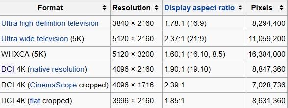

(#13296) westlake az igazi megnevezések az alábbi táblázatban vannak és a DCI - Digital Cinema Initiatives akar lenni. Egyébként röviden Cinema 4k-nak is nevezik a 4096x2160-as felbontást. Bocs a fél offért.

(#13291) kovy29 jó persze 3840 vs 4096 de sokan így ismerik ezért tettem zárójelbe. Ha egy konfig viszi az UHD felbontást annak szerintem nem lesz gond a 4k sem.
Szóval akkor konkrétan az UHD felbontásos teljesítmény érdekelne.
ui.: a linkelt kép nem jó mert az UHD és 4k vertikálisan megegyeznek azaz 2160 pixel.
