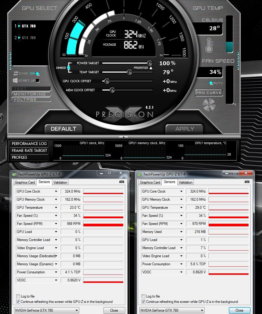

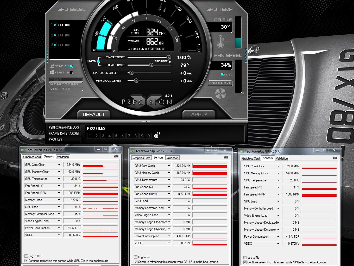

Bedobtam a gépbe csak ugy gyorsba,mert kiváncsivá tett ez a hőfok emelkedés dolog.
2db 780 :
3db 780 :
A szerelés miatt még nem dobtam vissza az oldalát,ugy hűvösebbek lennének. 230mm venti be tud majd segíteni közvetlen a vga-k mellett.
A ventik ugyanugy alacsony fordulaton mennek,pedig közel van a két alsó. -

BlackSoft
akoska07 #5092 üzenetére
Szép, és grat, de szvsz elkövettél egy nagyon nagy hibát
Sem 3-way SLI hidat nem tudsz rátenni, de 3 ilyen ventis egymás mellett azért baj, mert a középső, és a felső megfullad.
(#5100) akoska07: 3-way felxibilis híd nincs, azt így kell csinálni:
De továbbra sem lesz levegője a kártyáknak, csak a legalsónak... 3 vagy 4 kártya esetén csakis ref-eket lehet használni, vagy vízhűtés. De utóbbi esetben felesleges a speckó hűtésest venni, ha úgyis leszeded.
(#5102) akoska07: Hát igen, de akkor ezzel mégis mi a terved? Mert én nem értem
