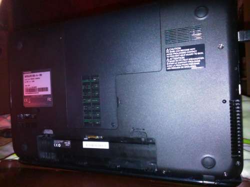

Sziasztok. Van egy Asus X550CC gépem i3 3217U, 8gb DDR3, GT720M. Milyen hűtőpadot vegyek alá? Árban lehetőleg ne olyan drága.
Ilyen a gépem alja: -

username99
Hali!
Vettem ma a media markt -ban egy ILYET
Nos nem igazán vagyok meg elégedve vele. Nem érzem annyira komolynak a hűtését. Szerintem sz@rt sem ér.. Mindenképpen vissza fogom vinni és azt szeretném kérdezni, hogy mire figyeljek ha veszek egy másikat? Ez az első találkozásom ilyen eszközzel. Ezért nem tudtam, hogy mire számítsak.. Én naivan azt hittem, hogy ez majd baromira tolja a hideg levegőt, de hát tökre nem így van..
Ahogy nézegettem a ventilátor átmérőjével nem nagyon lehet baj. Inkább a fordulat számra gondoltam. 600 rpm van megadva. Ez mennyire mondható jónak?
A másik dolog, hogy mivel nem nagyon tudtam rájönni, hogy a gépem honnan kapja a levegőt (talán a klaviatúra tetejétől - talán a gép elejéről) ezért döntöttem úgy, hogy veszek egy olyat ami nagy ventilátorral rendelkezik és körülbelül beteríti a gép alját..Szóval a kérdéseim:
Mennyire számít rossznak a 600rpm?
Kaphatok ilyen árba jobbat? 5000E (egy kicsivel több is lehet)Előre is köszi!
