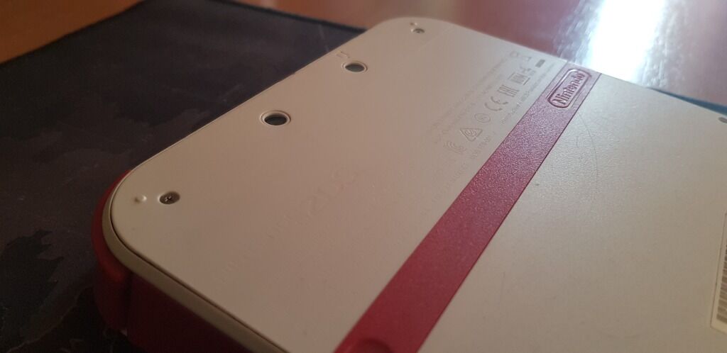

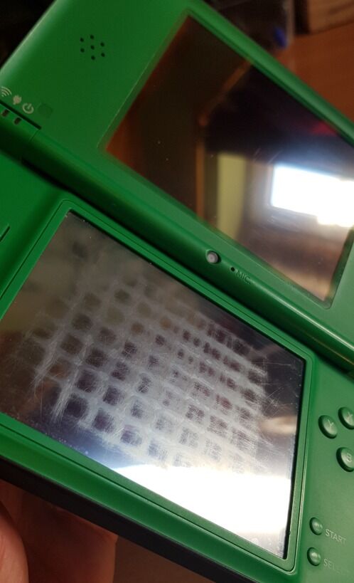

Ha erre vágysz itt van egy két fájó kép, a fentebb írt gépek azért messze nem makulátlanok.
Zöldben 80 Days around the world kártya volt és gondolom abba ahogya képernyőn látszik vagy 6 ezer óra, plusz rajta (valszeg) a régi tulaj (~60 éves hölgy) 4 szelfije.
2DS firkált, analog kar és A gomb megvágva kicsit, felül késvágás nyomok, hátul a kissrác neve alkoholossal, rajta pedig parental lock volt amit sikerült leszednem.

Sziasztok, most látom a fényképmegosztásokat, pont tegnap jött a licites két konzol amik teszteletlenek és mondom ráugrok.
2DS-t magamnak vettem ha életre tudom lehelni a DSi XL valszeg javítás után megy eladásra mert nagyon szép csak az alsó képernyő négyzetrácsosra van ronggyákarcolva. Majd küldök még ha valamit sikerült kezdeni velük.
