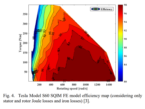

vicze
Igen nagyon nem érted, vagy nem akarod.
Te csak a hajtáslánc egyik elemét nézed, nem az egészet.1. Eleve az elektromos motor hatékonysága esetileg 90+%-ról indul, tehát összesen 8%ot javul(végére csökken 1-2%-ot), végső soron lényegtelen. (Jójó tudom minden % számít, mert nagyobb hatótáv érhető el, bla bla, akkor mennyé lassabban, konkrétan...)
2. Hogyan gyorsul? + nyomatékot ad át a keréknek. Mit veszít magas fordulaton? Nyomatékot. Miért? Mert az aksi egy ponton túl nem képes elegendő "üzemanyaggal" ellátni a motort. -> Nem gyorsulsz tovább. Nem a motor plafonját éred el, hanem az aksijét.
Ha ültél már EV-ben és gyorsítottál, akkor ez a plafon elég látványos.Taycan-ben használt ZF által fejlesztett váltó, nem az 5%-os hatékonyság növelésre van használva(igazad van lehetne abba az irányba vinni), hanem magasabb sebesség elérésére: "ZF’s modular approach combines the 2-speed gearbox with even more powerful electric motors rated for up to 250 kW. This delivers enhanced acceleration and, potentially, faster top speeds."
De még ha hatékonyságra lenne kihegyezve akkor is: "Shifts take place at 70 km/h." Mindenképp a magasabb sebességnél lesz hatékonyabb, a meghajtási rendszer és nem a motor.
Formula E-nél 5 sebességes a váltó volt sokáig, de már lehet 1 sebességes is, mivel a váltó mit ad? Extra súlyt, ami csökkenti a hatékonyságot... Ez egy igen bonyolult egyensúly és hogy mit választasz, az dönti el, hogy mire akarod használni végső soron.

dabadab
Mivel esik a nyomaték = csökken az erő ami kifejt, hiába hatékonyabb a motor, ha nem tudsz olyan tempóban gyorsulni, és ezért felmegy a fogyasztás
Oké, az addig világos, hogy a villanyautók motorjainak a fordulatszám-maximális teljesítmény görbéje amolyan inverz fürdőkád: az elején fix a nyomat, ezért a szépen lineárisan nő, aztán egy pont után már teljesítménylimites lesz, onnantól vízszintes, majd egy idő után megindul lefele (de jóval enyhébben, mint ahogy felfutott) - és ilyenkor természetesen az akkuból is kisebb áramot vesz fel (mivel nem a hatékonyság romlása okozza a kimeneti teljesítmény csökkenését).
Ebből kijön az, hogy "nem tudsz olyan tempóban gyorsulni", de az nem, hogy emiatt "felmegy a fogyasztás".
A hajtáslánc másik eleme az aksi, és míg a motornak igen tágak a határai, addig az aksi képessége, hogy a megfelelő feszültséget adjon le korlátozott. Ezért használható korlátozott ideig a Tesla magas sebességben, mert az aksi túlmelegszik -> csökken a hatékonysága.
A fentiek miatt ennek valójában pont az ellenkezője igaz: mivel magasabb fordulatszámon hatékonyabb a motor, a mozgáshoz szükséges energia meg a motor fordulatszámától független, ezért azonos körülmények között a nagyobb fordulatszámú motor fog kevesebbet fogyasztani és ezáltal az akkut kevésbé terhelni.

De magasabb sebesség esetén drasztikusan csökken az elektromotor hatásfoka. Drasztikusan növekszik a hőtermelés.
Valójában pont fordítva van: magasabb fordulatszámon hatékonyabb a motor (lásd itt, az ötödik oldalon van két grafikon egy Telsa és egy Audi villanymotor hatékonyságáról a fordulatszám és a nyomaték függvényében), szóval a Porschékban tulajdonképpen azért van váltó, hogy városi forgalomban is elég gyorsan tudjon pörögni a villanymotor.
De ez nagyjából az egy darab Porsche Taycan, Diabolis valószínűleg nem ilyet venne, hanem valami átlagos villanyautót, amiben viszont nincs váltó, semmilyen. -
