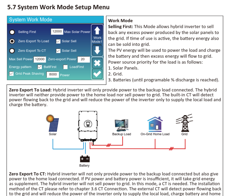

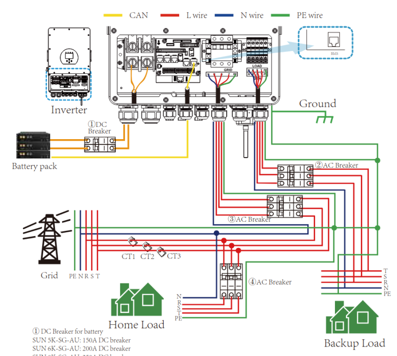

Doki16: neked a fenti kép szerint az egész házat Backup Load-ra kell kötni, a másik az eltűnne -
VaZso
Na ez az, ami biztosan TILOS!
Nem. A megoldásnak annak kellene lennie, hogy pl. a "mérőóránál" a kismegszakítók mennek a GRID bemenetre, és a házad a kismegszakítók helyett(!) kapcsolódik a LOAD kimenetre.
1-0-2 kapcsoló egyik célja az lehet, hogy az invertert kiiktasd és összekösd helyette a "mérőórát" a házzal, ahogyan eredendően volt, pl. inverter meghibásodása esetére.
A másik terület, ahol szóba került az 1-0-2 kapcsoló, az az inverter és a szolgáltató hálózatának elválasztása, de ez az, amit az inverter maga is megcsinál.
Az összeégett érintkezőkre visszatérve... ha ez megtörténik, attól még az inverter saját magát le tudja állítani, vagyis meg tudja oldani, hogy ne hozza létre a hálózatot.... persze ekkor a LOAD porton sem, gyakorlatilag ki kell állnia kontaktor hibára...
Doki16
Szuper. Tehát ha jól értem akkor én a LOAD portra gond nélkül köthetek egy dugaljat? Csak végszükség esetére kellene, mert a garázsom ilyen. [kép] Elég meredek és sok víz be tud oda folyni. És hát az eső általában akkor esik amikor vihar van és eltud menni az áram (volt is rá példa nem egyszer). A szivattyúnak meg ami bent van az aknában a 365 napból pont abban az 1 órában kéne mennie amikor nincs áram
Nyilván nekem kellene kézzel átdugni, de vésztartaléknak nagyon jó lenne.

daninet #62483 üzenetére
Igen, "100"-as pályazatos, van akku is. Tehát akkor az lenne a megoldás az egész ház ellátására áramkimaradás esetén, hogy a GRID (azon van a ház most) és LOAD port (üres) közé kerüljön az 1-0-2 kapcsoló, csak a mérőóránál kapcsoljam le a kismegszakítókat?
Vagy mivel van Signal Island Mode, nem kell kapcsoló, csak sorosan kötni a GRID és LOAD portokat?
daninet
Doki16 #62480 üzenetére
A Deye inverternek van UPS módja, minden ami a LOAD-ra van kötve az szünetmentes lesz ha van akku. GRID-re termel.
Igen, belsőleg le is választ galvanikusan kontaktorokkal, mint egy akármilyen UPS ami a számítógép mellé van bedugva. Míg utóbbit engedi a szolgáltató, addig az invertert ilyen módon működni nem engedi mert "nincs kidolgozva" rá a szabályozás.
Kárt nem okozol a szolgáltatónak, egyszerűen csak nem dolgozták ki erre a törvényt. Biztos büntetnek is érte, bár nem hiszem, hogy ezt észre tudják venni ha csak nem történik valami végzetes hiba pl beég a kontaktor. Hogy a szgép melletti UPS (akármekkora!) miért megengedett, ez meg miért nem arra kár keresni a választ, töketlenek.VaZso: az új pályázattal kapcsolatban "osztogatták" ezeket az invertereket, szerintem mindenkinek van hozzá 10kWh akku
VaZso
molnartibor #62481 üzenetére
Pontosan, GRID portra feszültség nélkül nem termel és nem is termelhet.
(Gyakorlatilag emiatt alaptalan a félelem a szolgáltatói hálózat szempontjából.)Szolgáltatói hálózat nélkül csak a LOAD kimenetére tud termelni, ahhoz pedig megfelelően kell huzalozni a hálózatot, hogy használni is lehessen. LOAD-ot soha és semmilyen formában(!) nem kötjük rá a szolgáltató hálózatára!
Ha a szolgáltatói hálózat GRID bemenetre kerül és a ház vagy egy vészkör a LOAD kimenetre (tehát a két hálózat valamilyen szinten szeparálva van és az inverter a kapocs), az működhet (kérdés, a szabályozás mit fog mondani), de LOAD-ra nem kötheted rá azt a vezetéket, ami a villanyórától érkezik.Emiatt kell a villamos hálózatot is úgy tervezni, hogy használni tudd áramszünetben, ezt nem lehet csak egy szimpla "hasra csapással" megoldani.
...viszont szolgáltató nélküli üzemhez akkumulátor is kell a rendszerbe.

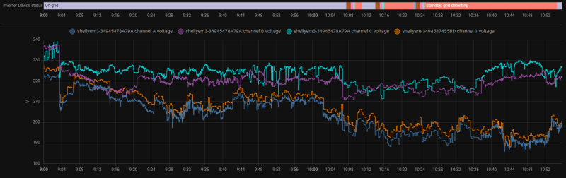

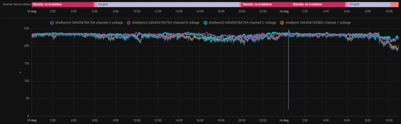

Speederer
daninet #62412 üzenetére
Na igen, nálam nem a túl magas feszültség szokott gondot okozni, hanem a túl alacsony. Volt már, hogy 0-70-150V volt az egyes fázisokon... végülis összességében a 220V megvolt akkor is.
Közben rájöttem, hogy az inverter is riportolja, hogy mekkora feszültségeket mér, be is kapcsoltam, hogy mutassa csak, de hát ugye ez sem mutat sokkal másabb értékeket.
A korábbi posztom óta el is indult párszor a termelés, de most mikor ezt írom megint beesett 200V alá és megint leállt. Elég bosszantó. Amúgy meg minden más eszköz megy szépen, úgy látszik azok kevésbé érzékenyek az ilyenre.Amúgy Dél-Nyugat Mo., de nem sok napelem van a környéken.
Speederer
Huawei SUN2000 5KTL-M1 inverterem lassan 1 órája nem termel és "Standby: grid detecting" állapotban van.
Próbáltam utánanézni, hogy ez mitől lehet, és a lehetséges okoknál említették, hogy talán túl magas vagy alacsony a feszültség (undervoltage/overvoltage protection) és tényleg az egyik fázison kicsit szarul néz ki.
Tegnap 0 órától a grafikonok:
Illetve ma 9 órától (10 után kezdett rosszalkodni, lásd felső "csík"):
A 4. mért adat a H tarifa feszültsége (sárgával), ott csak egy fázisom van, de látszik, hogy az is ugyanúgy leesett, mint az A jelű a napelemes ágon, vagyis valszeg nem sokat tudok kezdeni ezzel.
Ha jól sejtem kb 205V-os limit lehet. Kérdés, hogy ezen lehet-e és egyáltalán érdemes-e állítanom. Vagy csak várjak míg szolgáltatói oldalról helyreáll a rend? -
