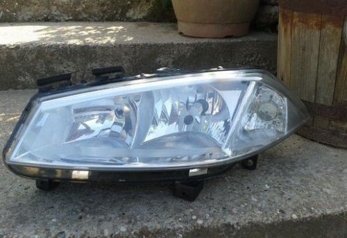

Meg tudná nekem mondani valaki képről, hogy ez a lámpa melyik meganba való? (ph1 vagy ph2)
Kombi, sedan, ferdehátú első lámpái között van különbség vagy a lámpák formára ugyan azok?
Egy megane 2-esbe ph1 (2004) kell nekem bal első fényszóró, ez jónak tűnik csak mielőtt megvenném szeretnék biztosra menni!A4-es rajzlapom, hasonló típusú Audira cserélném!

Köszönöm szépen mindenkinek a segítséget!
Egyenlőre még be kell szereznem magát a fényszórót, puhatolózom, hogy hol mennyi az annyi (valeo, akárcsak a mostani)! Mindenesetre szerettem volna jól utána járni a cserélésnek!
Kell hozzá venni valami lámpatartót is? Gondolom az elektromos motor az felhasználható az újhoz is tehát nem kell cserélni!A4-es rajzlapom, hasonló típusú Audira cserélném!
