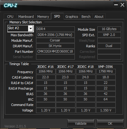

Eddig nem panaszkodott. 8 hónapja ketyeg ebben a formában. Ezidő alatt végig pörgettem pár játékot. És néhány másodperc alatt feláll a gép. Én nem tesztekre használom hanem játszani.
Én ezzel nem igen foglalkoztam. Most is az tűnt fel ,hogy nem dual. Aztán mégis.
Illetve a bedobott kép sem tudom hova tenni. -
Steve198310
fudi2002 #67017 üzenetére
Ja közben a HWinfo is meg mondta hogy dual. Megaz Aida is. Nem olyan a CPU-Z mint régen.
Nem igazán értettem először mindenki azzal volt elfoglalva, hogy mennyi Mhz fut. Egy kérdés nem volt . Jelenleg annyi fut amit elbír és ha lesz ídőm meg idegem hozzá akkor foglalkozokm azzal is . De jelen estben nem ez volt a kérdés. De máshol is ez volt az első vaálasz. ram órajel igy megy úgy.
Megy 3866Mhz. Semmi gond vele "csokolom"
