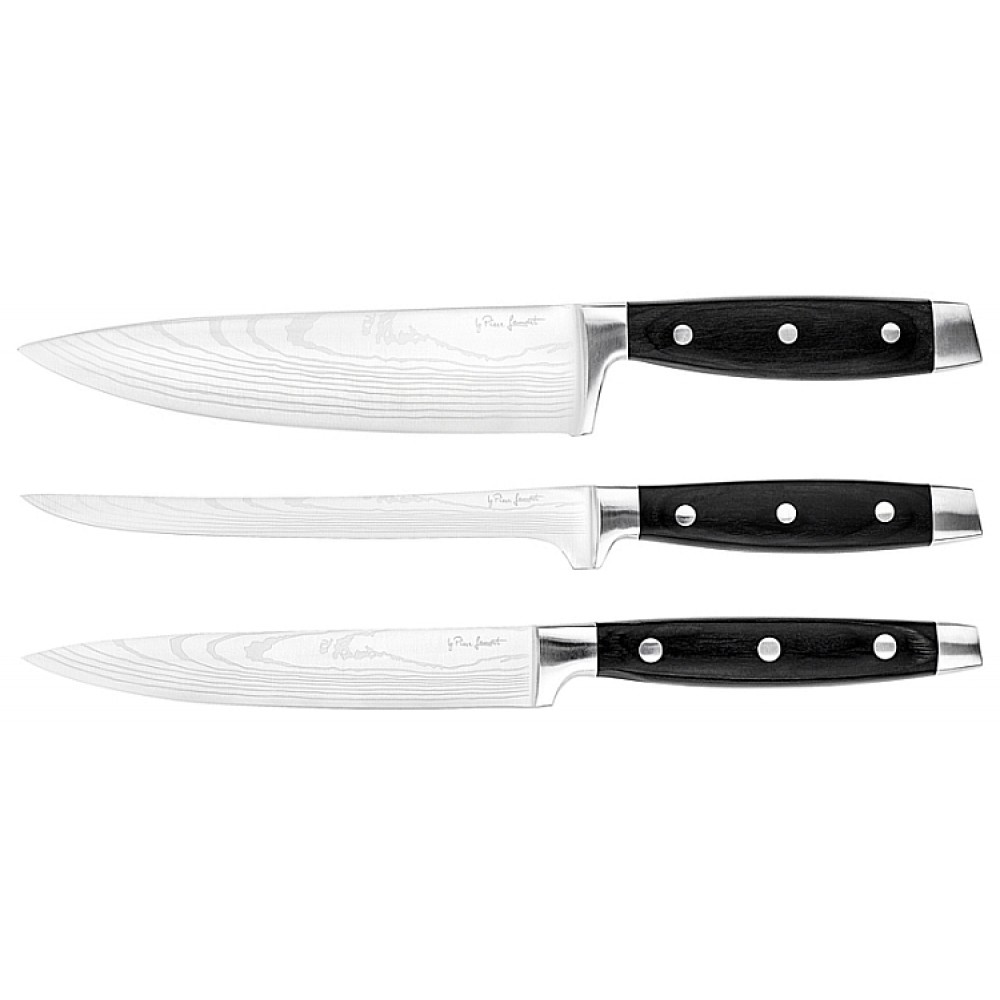

Tudnátok segíteni egy kicsit, hogy kitaláljam melyik itthon késünk ér valamit?
- Van egy pár Crofton késünk amire az van írva, hogy "5Cr15MoV" így néznek ki
- Van egy szett Lamart Damas késünk, de arról semmi bővebbet nem találtam így néznek ki
- Valamint van egy Fakelmann Nirosta késünk, amiről csak annyit találtam, hogy rozsdamentes acél ilyesmi a kinézeteHa elkezdem a korábban ajánlott japán követ használni rajtuk, mit várhatok tőlük?
Ez a kő: [link]
