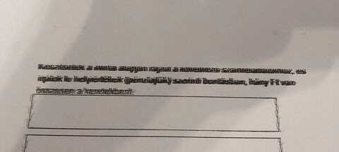

Egyik ismerősömnek igyekszem beállítani Windows 10 x64 alatt egy HP DeskJet Ink Advantage 3788 típusú nyomtatót. A jószág egyszerűen nem akar nyomtatni semmilyen szöveget egyik szövegszerkesztőből sem. A tesztoldalakat gond nélkül kinyomja, ahogy kell, ám ha mást igyekszem nyomtatni a papírt egyszerűen átküldi rajta, minden nyomtatás nélkül!
Amit már végigjártam:
- friss driver
- firmware update
- beépített hibaelhárító futtatása (HP Doctor)
- print spooler újraindítása
- összes USB porton kipróbáltam (szintén HP notebook)
- másik kábelRemélem tudtok tanácsot, vagy megoldást ajánlani! Előre is Köszi!

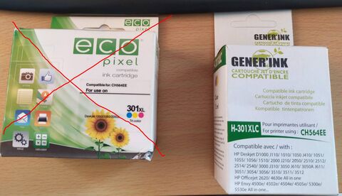

Hello, van egy hp deskjet 1000 j110a nyomtatóm. Eddig rossz volt, most sikerült megjavítani, viszotn kéne bele fekete patron. Eredeti szerintem nagyon drága, viszont van itthon 2-3db régi. Utángyártottból melyiket éri meg mert találtam többet is. meg igazából honnan érdemes rendelni? Választ előre is köszi.
