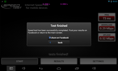

arra van valakinek tapasztalata, hogy mit lehete csinálni egy olyan 704O tabbal ami:
nem akar csatlakozni egy bizonyos routerre, mivel "került rossz inőségű internet kapcsolat" hibával csak csatlakozik de semmi más...
-minden másik routerhe csatlakozott eddig
- megpróbáltam mindent amit csak el lehet képzelni a tablet resetjét a router resetjét a router különböző hitelesítés, és egyéb dolgait átállítani, /gyakorlatilag az összes lehetséges router beállítást végigpróbáltam ami erre hatással lehet/ a tabon is szórakoztam évekig már, hogy miért nem csatlakozik, van egy olyan a wifi/speciális alatt, hogy kerólje a rossz minőségű hálózatokat de abból hiába kiszedem a pipát ugyanolyan, még azzal is próbálkoztam, hogy mem kártya ki be ill repülőgép üzemmód mert volt akinél ez oldotta meg a dolgot ahogy olvasgatok utána már napok óta.
olyan mintha a netet valamiért rossz minőségűnek érzékelni a routeren keresztül ezért eldobja dehát miért?
A tableten az eddigi legfrissebb firmware van és a routerhez sem tudok űjabbat. -
