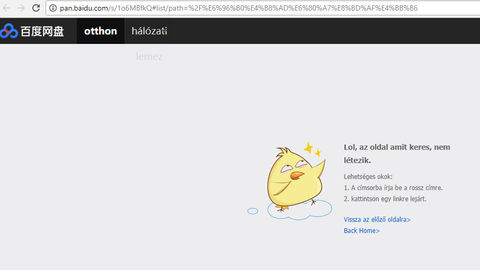

Penndragon
Találtam egy kínai oldalt ahol rengeteg rokchip-hez tartozó FW-van. (több myaudio-t is ezzel szereltek).
az FW megnevezése nagyjából így épül fel: KÉP
A letöltés igen problémás, egyszerre csak 1 fájlt tudsz tölteni és van, hogy 5-6-szór rá kell kattintani, hogy letöltse...

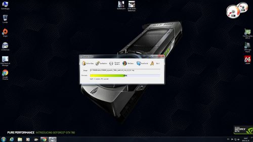

Laslie
Hosszú idő után (~2.5) sikerült életet lehelnem egy MyAudio 708QA tab-ba.
Az eredeti probléma (nem töltött) újratettem a gyári ROM-ot. Sajnos azzal egyáltalán nem indult el, ha el is indult, akkor is használhatatlanul lassú volt. A gyári 1GB RAM-ból ~256MB RAM-ot látott, amiből 0 volt szabad.
Kaptam elég sok tanácsot, kipróbáltam az elérhető 708QA ROM-okat, de sajnos egyik sem vezettt eredményre. Míg nem valaki, már nem emlékszem ki, azt tanácsolta, hogy tegyem fel a 708F ROM-ot.
Ezzel el is indult, volt is 512MB RAM, 4 GB ROM, de nem működött a touch. Hosszas keresgélés (Google a barátom
), tanulás után sikerült ezt a ROM-ot átalakítanom úgy, hogy működött a touch (másik drivert tölt be a 708F tab-hoz). Ezután már csak a gsensort kellett beállítanom.
Ezek után már működik a tab. Van 512MB RAM, működik a touch, a gsensor, a wifi. A kamera viszont nem, de ez nem is baj, lévén eléggé gyengécske, és nem is használtuk semmire sem.
Szóval most öröm és boldogság, a gyerek is tud rajta filmeket nézni, és egy-egy gyengébb játékot futtatni. -

7" PowerSD-t szeretnék feléleszteni,de sajnos a tool nem ismeri fel a tabletet,drivert feltettem ahogy le van írva. eszközkezelőben android adb interface-nek ismeri fel a Windows.
Mit kellene tennem hogy működjön a tool?köszi
