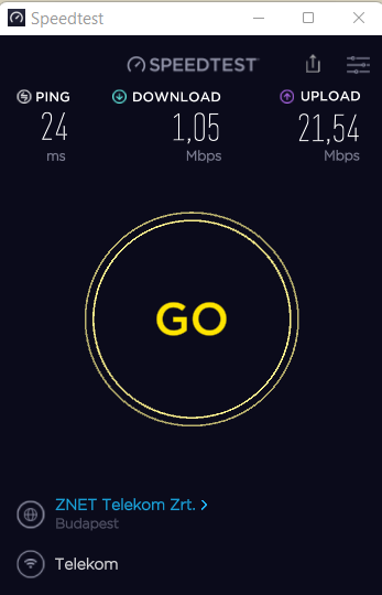

Hasonló problémával fordulnék hozzátok mint LZs. Nincs vezetékes szolgáltatás, így Telekom 5G-t kötöttem és vettem egy ZTE routert is náluk. Házon belül tragédia a jelerősség, a letöltés legjobb pillanatában 60 körülre megy fel, általában vált is a router 4G-re a gynege jel miatt. Házon belül UTP megy mindenhova. Alacsony DL nem is lenne gond, de rengetegszer még a weboldalak se töltenek be. Ami furcsa hogy 4G-n maxos jelerősséget mutat de még igy is szinte mintha nem is lenne netünk néha. Kipróbáltam hogy kiraktam a teraszra, ott 300 felett volt a letöltés 5G-vel, ami király, de ott is volt olyan hogy szimplán mintha elment volna a net és a weboldalak se töltöttek be. Az 5G torony elvileg pár 100 méterre van, vastagaon a lefedett zónában vagyok. Nem tudom hogy ezen a dolgon vajon egy külső antenna nekem is segítene? Illetve ha igen akkor ZTE router-hez ugy tudom nem lehet antennát rakni, itt mi a megoldás? Eléggé kétségbe vagyok esve mert home office-osok vagyunk a párommal és igy nem lehet dolgozni...
Válaszokat előre is köszi! -
totron
Be kell jelenteni hibára, NAT-olás még lassított, 32/32 kbits sebességnél sem csinál ilyet, legalábbis nem ebben a mértékben. Semmiképpen sem üzemszerű működés és nem is a térerő tűnik a szűk keresztmetszetnek, s vélhetően a Telekom ide vágó sara, ahogy írja 4Grider. Másik DNS-kiszolgálót be lehet még írni és megnézni mi történik: csak a weboldalak megnyitásával van gond?
Ping értékek milyenek? Hektikusak, megnövekednek-e indokolatlanul random vagy napszaknak megfelelő/nagyjából ugyanolyan értékeket mutatnak mindig? Csomagveszteség van-e? Lombon, lombozaton keresztül érkezik a jel? Egyéb, feltételezhető zavaró körülmények eszedbe jutnak? B20-at pl. egy elhaladó traktor képes teljesen kinyírni, tudom, a szóban forgóak más frekik. -
