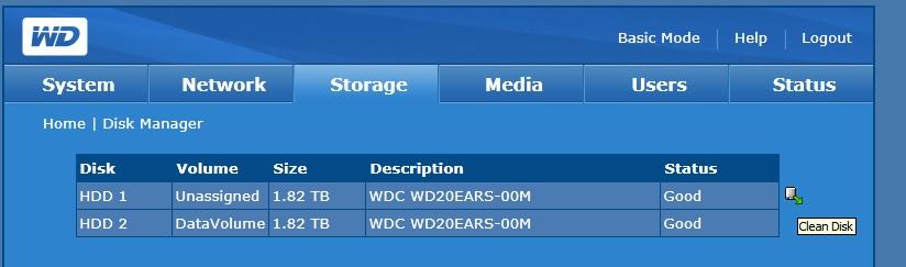

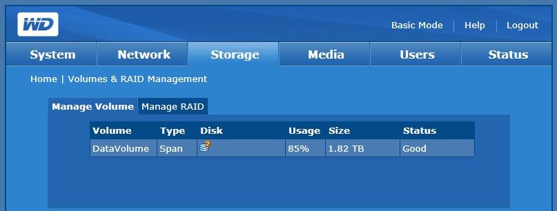

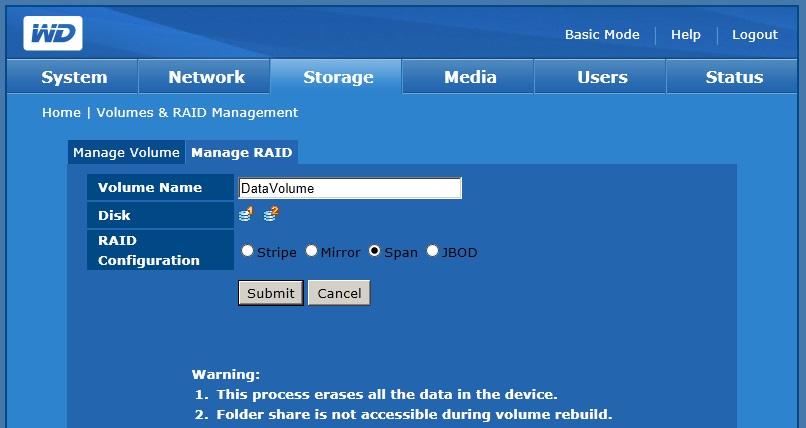

Kitakat
Szia
Azt mar eljátszottam hogy az egyikre felhuztam ujra .
-Masik teljesen particio mentes unformated.Semmi nem történt. magahoz tert a ketyere és 5-10 percen belül leállitja a winyokat.
-Particionalva a masik vinyo. szofver nelkül. eredmeny ugyan az mint az elözö esetben.
-Most meg hogy mind a 2 ujra huztam a kepen láthato az eredmeny
Az hogy a megfelelö raid aktivalva legyen rajta az alatt mit ertesz? -
Alex91
Kitakat #1504 üzenetére
Hmm, szerintem meg pont az lenne a lenyege, hogy az egyik HDD kiesesekor egy ujat beteve ujra tukrozi az adatokat. De IMHO ehhez mar eleve RAID kell. Ahogy kivettem a szavaidbol, itt mindket vinyo mahinalva lett.
Ha most nem magatol epitette fel a RAID-et, hanem te valasztottad ki a webes feluleten, akor johogy torolte a HDD-ket.
