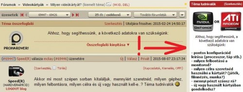

Kérdés előtt olvasd el az összefoglalót!!

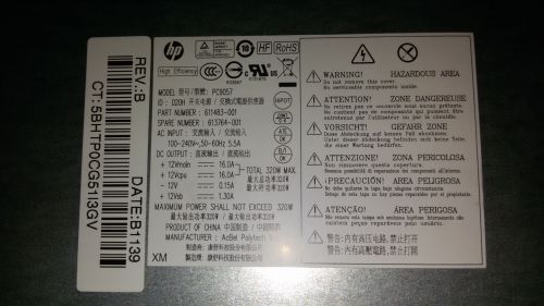

agemate
Mindkettőt meg lehet szerezni 50 körül, csak jó helyen kell keresgélni ;pcs_dy
16A/12V=192W. Ennyit tud kiszolgálni hivatalosan, ehhez méretezd be..
Az alap 95W i5 ellenére kb. megáll 100W körül, FX3700 78W, Q2k 62W.HereGod

cs_dy
Szeretném kikérni a véleményeteket:
Ez lenne a konfigom:
HP Compaq 8200 Elite MT
Intel Core i5-2400 processzor (LGA1155, 6MB cache)3.1 GHz
Memoria:4X2 GB DDR3 SDRAM (4 slot, max 32GB, 1333MHz)
250 GB WD Caviar Blue 7200 rpm
DVD-RW
Intel HD Graphics 2000 VGA + Quadro FX 3700 SATA-PCI-e tápkábellel
320 Watt-os táp GYÁRI TÁP Képet csatolok.Működőképes lehet az FX 3700-as kártya, vagy csak kompromisszumokkal?
Ugyanebbe egy Quadro 2000-es is belefér a 3700 helyett?
Köszönöm!

petrode
Sziasztok , én vagyok a 69437-es hozzászólás érintettje, köszönöm szépen a válaszokat , amit kérdezni szeretnék még tőletek egy GTX 750 Ti + AMD FX-8320 3.50GHz AM3+ BOX , igényelne új alaplapot ? , az új tápot mindenképpen beszerzem.
Előre is köszönöm a segítséget !
DR|FTK|NG
Első körben egy tápcsere legyen(pl):
-Be Quiet! System Power S7 300W > Nincsen PCI.E áramcsatlakozó
-Be Quiet! System Power S7 350W
-Thermaltake Munich 430Olcsóbban(nem mindegyiken van PCI-E áramcsatlakozó): [link]
VGA:(erő szerint, előbb a gyengébb)
-új: GTX 750 2GB, GTX 750 Ti(pl Palit StormX) < jó fogyasztás/teljesítmény mutatóval rendelkeznek
-használt: GTX 750 Ti, HD 7850 2GB, GTX 660, R9 270(=HD 7870 alacsonyabb órajelen)Pontosan nem tudom, hogy melyik VGA-nál várható CPU limit.
Speed®
A táp nem kevés, hanem kukaérett..rizikós elektronikai hulladék. Minimum 5k ráfordítással keressetek valami FPS/Seasonic megoldást aprón, ha nem is új tápot vesztek ~10ért boltból. Az R7-360 túlárazott gagyi, 750/2GB vagy 750Ti jó vétel lehet, de utóbbira csak akkor adjon ki pénzt, ha 1080Phez kell, amúgy elég a sima 750. Proci so-so..egy i3 szintjét hozza, ellesz vele.
