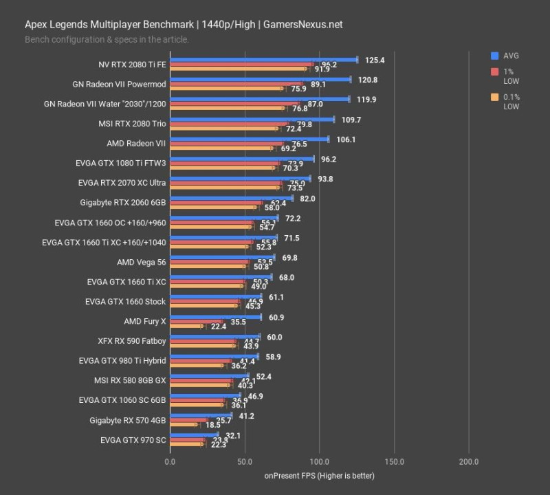

Nem minden játéknál fogsz kapni plusz 10 fps - t, van ahol szinte semmit. Másodjára teszed be az Apexet, majd holnap keresek olyan játékot ahol 1-2 fps volt csak a különbség OC után.
Egyébként is fura ez a táblázat, az 1660 Ti stock mellett 68, az 1660 61 max. fps - t hoz, majd mindkettőt kb. ugyanakkora Oc - val megdobva a sima 1660 elé kerül a Ti - nek. Nekem ez kissé ellentmondásos. A másik meg az, amit már elmondtam párszor, ezek jelentéktelen teljesítménynövekedések, egy 1660 helyére betenni egy 3070 - et, na az hozna a konyhára valóbanMondjuk a Horizon esetében például cseszhettem volna némi kis emelést a 2080 Ti - n, amikor beesett 20 fps - re is olykor a minimum, azon semmi nem segít, sem OC, sem másik kártya.

Jah azt észre vettem hogy max 3
Fpsel lett több talán 4.
De stabilabban is tartotta az fpst gondolom pár napos tuning nem okoz nagy kárt a kártyában de akkor ha jol értem hosszabb távom nem jót tesz neki :DEs ha csak a temp limitet tolom ki maxra azzal mi a helyzet?
Azt mondták érdemes megcsinalni így nem tuningolok de tán többet enged a vga vagy valami ilyesmi
