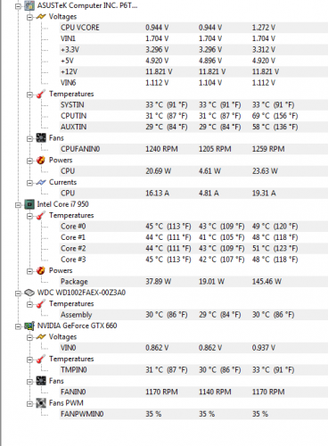

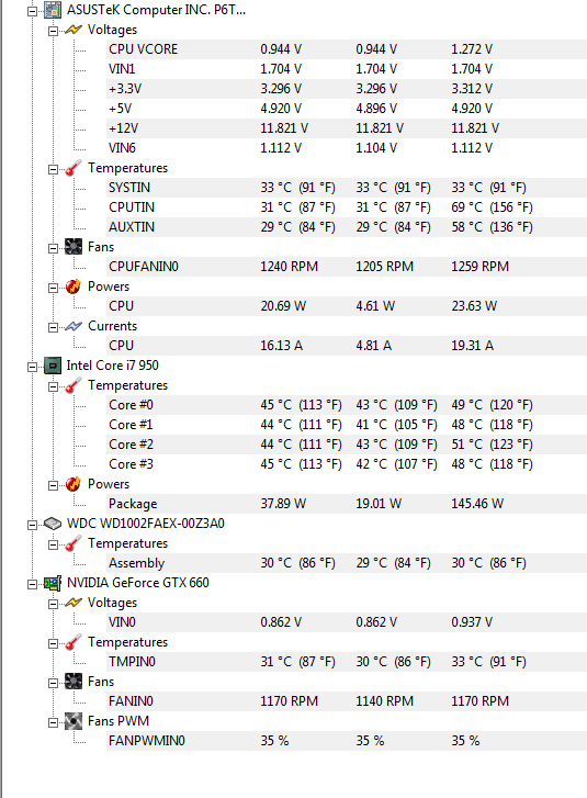

Vinyó : WD 1tB Black CaviarA fokméréseket a HWmonitorral mértem tavaly is meg most is, ez ugyanaz, a konfig ugyanaz.
A szobám tetőtéri, kis szoba, nyáron kb 30-32 fok van idebent. Most van 24-26.
A cpu venti szabályzást és a vga-jét is magam állítom, egyiket a fan xpert-tel a másikat az OC guruval.
Így tehát biztos pontokon tudom mik voltak tavaly mert azt is én csináltam.

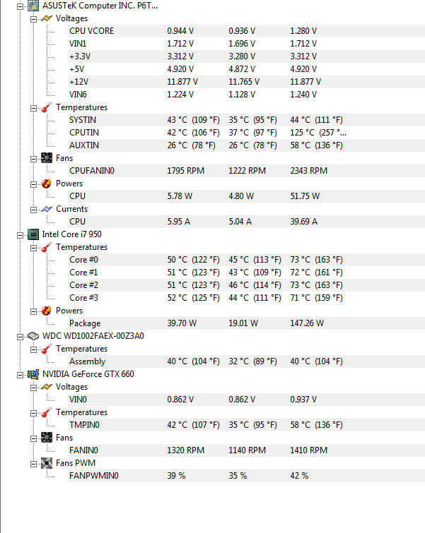

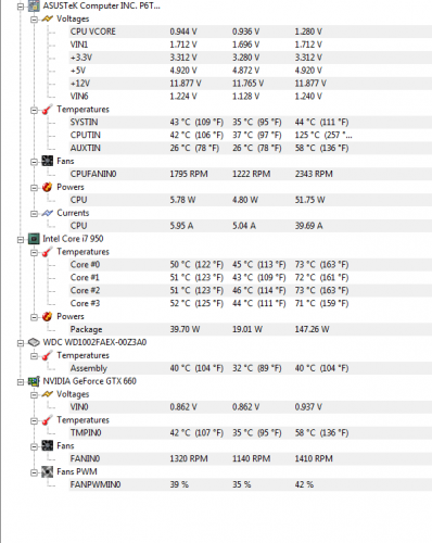

Tavaly 3 win7 futott a gépen virtualba, és a cpu 80% állandó terheltséggel dolgozott napi 18 órán át vagy több. Ez alatt a CPU hűtőt 1900 rpm- re húztam, ami 65% a fan xpert szerint. Itt megállt a hő 69-70 fokon egész nap.1 óra Wolfenstein után így néztek ki az adatok :
itt teszem hozzá, hogy látjátok felszökött 72-73 fokra egyes pillanatokban a cpu, ekkor rákapcsolt a cpu hűtő 2300 rpm re ami a max -5% körül van. Ilyen tavaly nem fordult elő soha. ÉS 25 fok van bent nem 32.
Most azon dolgozok, hogy a 3 windowst újra előszedjem és megint elindítpm ott a 80% terheltség mellett, hogy ugyanaz legyen mint tavaly. Ha valami még nem világos, akkor jöhetnek a kérdések

Hát átszereltem a gépet, szerintem mindent össze dugtam, stabilan játszottam meg neteztem 5 órán át, de ahogy elinditotta a prime-ot, majd kikapcsoltam 3 perc múlva akkor fagyott be, de volt hogy közben is.

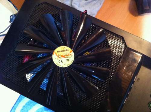

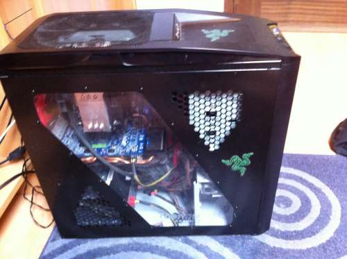

Akkor megismétlem amit mondtam, mert látom nekem nem hiszed el pedig itt van mellettem, és a sajátomról beszélek nem az iponosról. Az én verziómban 20 centis gyári van. TT2020 20x20
Na így nézett ki, amikor teljesen jó volt a hőmérséklet odabent. Oldalak fent, csak tető venti. (A piros bal oldalt most lett odaszerelve, az sem volt ott). ÉS tökéletesen megfelelt a hőmérséklete a gépnek.
Na most már képek alapján, még mindig úgy tartod hogy EZ A V9 , ilyen állapotban mint amit látsz, jobban hűt a gyári define r4 nél ? NEM MÁS V9, nem érdekel az ipon, nem érdekel a fullos v9 első és hátső ventikkel, csak amit látsz a képen.
