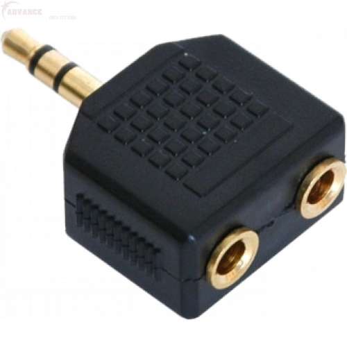

Igen abba kell egy mono jack rca kábel. Én egy hétig használtam úgy hogy stereo jacket elvágtam megkerestem melyik szálon van a digijel össze kötöttem egy sima elvágott rca kábellel és simán ment. De ahogy nézem azt a narancs csatit gondolom mini jack. Rég volt már nem emlékszem.

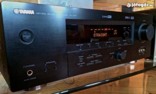

Végül yamaha lett yamaha 5.1el +kifért még egy stereo szett is a pénzből. Még 2db yamaha hangfalpár előre és meg is vagyok. Így megvan a zene és a házimozi is. Szépen szól remek hangjuk van. Többre meg nincs szükségem.Lényeg a lényeg ne ugorj bele mindenbe elsőre.

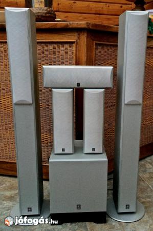

Ideglenesen vannak ott állványon lesznek. Még nem találtam számomra megfelelő yamaha hangfalpárt. Ez a két kicsi front most a sztereó erősítőn van. Tegnapi szerzemények. Viszont ez a sounblaster play usb odaveri a reacon 3di-met hangzásba simán és sistergés sincsen. Csodálkoztam is milyen szépen szól el sem adom pedig fent volt.
Még hátra van 2 hátsó, egy aktív sub, És egy stereo hangfalpár beszerzése. Persze csak yamaha. (Hosszútávon meg a midi hifi bővítés a megnem lévő dolgokkal mint pl minidisc stb. Jelenleg a kazetta deck, Stereo és az 5.1 erősítő, és a cd lejátszó van a képen.

Valakinek nincsen elfekvőben egy mono jack kábel aminek egy rca vége?
