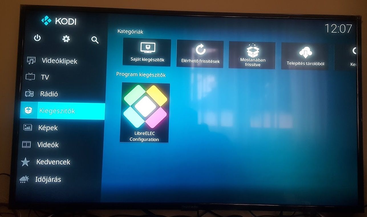

Jelenleg egy régi 1GB-os sd kártyáról fut a LE (Sajnos a használni kívánt kártya meghalt, amíg megérkezik az új csak ez van). A kártya lassúsága okozhatja, hogy néha kicsit lassú a menükben való navigálás (pl kiírja, hogy "building menu" és hasonlók, ilyenkor pár mp várakozás van)? Bízom benne, hogy igen és majd egy gyors kártyával ez megoldódik.
Az SD kártyán hozhatok létre második partíciót, amin majd a filmeket tárolom? Ahogy látom egy kb 500mb-os partíciót hozott létre a telepítő, a maradék hely üresen maradt. Jó lenne, ha a kártya tartalmát, ahol a fájlokat tartom, meg tudnám osztani a hálózaton, pc-ről ide szeretnék felmásolni tartalmat.
Visszatérve a hálózathoz. Engedélyezve az SMB-t LE alatt, a Windows látja is Box-ot, illetve a libraryk tartalmát is. Viszont csak olvasni tudja. Megoldható, hogy a Windows kapjon írási jogot is, hogy tudjak felmásolni rá? Rendes hálózati meghajtóként nem lehet valahogy a behelyezett sd kártyát megosztani?
Köszönöm előre is a segítséget. -
