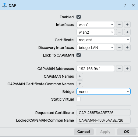

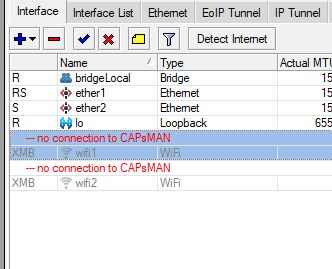

m0ski
E.Kaufmann #24886 üzenetére
Történelmi okok miatt van több hálózat VLANozva, ezért készült anno a CAPsMAN.
