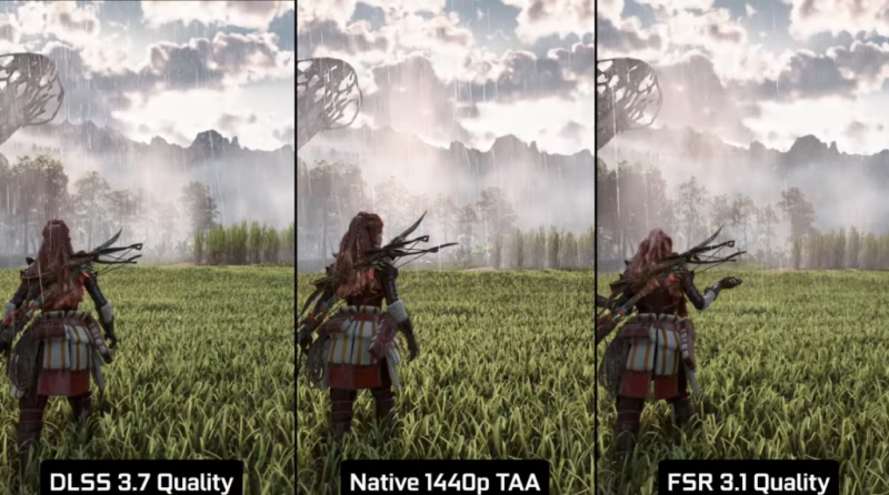

Forbidden West-ben a szálló porszemek és levelek még nagyobb csíkot húznak maguk után, mint FSR 2 esetén. A natív TAA esetén egyáltalán nincs ghosting. Nézd meg a nemrég általam belinkelt Ancient Gameplays tesztet, ahol jól látszik. Az, hogy kiemelünk egy dolgot, ami sokkal jobb lett még nem jelenti azt, hogy a többi problémára becsukjuk a szemünket. Összességében mind a DLSS, mind az XeSS kevesebb képhibát csinál a felskálázásban, ha összeszámolod őket egyenként.

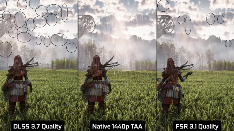

A temporális stabilitás okoz ilyet. Ezek nem csak felslálázások, hanem élsimítások is. Mivel a számítógépes grafika része az, hogy a nagyfrekvenciás jelek ne lapolódjanak át a mintavetelezés miatt. Tehát minden pixeles kép eleve szűrt. A viszont a szűrés egy képre vonatkozik az esetek egy részében, de a temporális szűrés már nem, az figyelembe veszi, hogy a képfolyam is optimális legyen. Hogy mennyire az az algoritmustól függ. Alapvetően még a temporális élsimítás sem garancia semmire, mert ennek a mértéke is számít, és ez is okozhat grafikai hibát, csak nnem tekinted annak, de ettől még az.
A natívon a felbontás miatt eléggé egyenesek az esők. A DLSS-en nagyon cikkcakkosak, és ilyen esőcseppek a valóságban nem léteznek. Az FSR temporálisan stabilabb, így a cikkcakkos eső nagy részét kiszűri. Tehát igyekszik elérni azt, hogy a nagyfrekvenciás jelek ne lapolódjanak át a mintavetelezés miatt. A DLSS ebben nem alkalmaz elég agresszív algoritmust, ami sok cikkcakkos esőcseppet eredményez, mert a mintavételezés átlapolódik.
[link] - itt egyébként pont látható, hogy miről van szó, mert az ultra performance módok jellemzően nem annyira stabilak temporálisan, de az FSR 3.1 annyira rágyúrt erre, hogy ott még az ultra performance is látványosan stabil maradt, míg a DLSS 3.7 nagyon zizeg. És ugyanúgy 480p-s képet skáláznak fel, mert a belső számolt felbontás nem változott. Tehát itt az AMD egy újfajta temporális szűrőt használ, ami abszolút stabilitásra törekszik, és ez olyan hibákat is eltüntet a képről, amelyeket sokan eddig nem is tekintettek grafikai hibának. Ettől még azok voltak.
Az már egyébként értelmezés kérdése, hogy mennyi grafikai hibát akarsz a képen. Mert azért van egyfajta szubjektív benyomás, hogy valamelyik hibát kedvezőnek érzed, valamelyiket nem. Eleve hozzászoktunk a cikkcakkos élekhez, így az például szubjektív vélemény, hogy akarsz-e cikkcakkos esőt. A valóságban ilyet nem látsz, de ettől még akarhatod a játékba. De az élsimításra vonatkozó szakmai definíció szerint ez grafikai hiba.

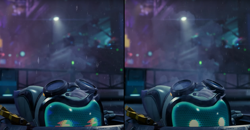

Ratchet & Clank konfettik esetén is ott a ghosting. XeSS 1.3 mérföldekkel jobb.

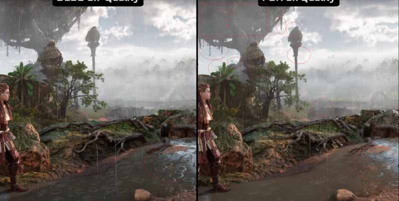

A Forbidden West-es videót újra megnézve én is úgy látom, hogy az FSR eltünteti az esőt, ugyanis az esőcseppek után keletkezik egy halvány csík, míg DLSS és natív esetén az esőcseppek nem húznak semmiféle "csiganyálat" maguk után. FSR esetén az eső miatt az egész kép függőlegesen csíkos lesz, ami jól látszik minden objektumon: a talajon, a növényzeten és a sziklákon. Az egész kép instabillá vált az eső miatt.
Sokkal stabilabb a DLSS-nél. Másképp működik az algoritmus, és ez nyilván nagyobb stabilitást eredményez esőnél is.
Nem jelennek meg a töredezett esőcsíkok, mert azok alapvetően instabil grafikai hibák, így ki lesznek szűrve.Tehát azért nincs ott mert így jó és tökéletes. Ne viccelj már. Komolyan gondoltad ezt?

Hmm...itt viszont az az érdekesség akkor, hogy hogy lehet, hogy a Forbidden West esetén a natív több esőt mutat, mint az FSR? A natív esetén a TAA is elmossa? Nagyon érdekes időszak következik, ha a natív, azaz a TAA lesz most már a rosszabb képminőséget adó mód, ami ráadásul ugye lassabban is fut. Nekem mondjuk ez tetszetős, én szeretem a felskálázókat, szerintem no brainer, hogy nyerünk 20-30% sebességet és képminőségben minimálisat veszítünk.
Ugyanígy a Ratchet-nél is egyébként kevesebb esőt jelenít meg egyes esetekben az FSR 3.1, viszont ott még nem láttam a natívot. Hamarosan megveszem a gémet, mert le van árazva, aztán magam is megnézem.
Abu85
HÁZIGAZDA
Ott van az eső, csak másképp jelenik meg, mert temporálisan stabilabb lett az FSR 3.1. Minél stabilabb valami temporálisan, annál kevésbé fog zizegni a kép, így eltűnnek a képkockák közötti instabil részek. Ez látszik rögtön a következő résznél a videóban, ahol még Ultra Performance-nél is nagyon stabil temporálisan az FSR 3.1. Sokkal stabilabb a DLSS-nél. Másképp működik az algoritmus, és ez nyilván nagyobb stabilitást eredményez esőnél is. Nem jelennek meg a töredezett esőcsíkok, mert azok alapvetően instabil grafikai hibák, így ki lesznek szűrve. Erre valószínűeg az AMD nagyon rágyúrta az algoritmust, mert sokan régebben a temporális stabilitást hiányolták.
A konfetti esetében arról van szó, hogy a DLSS régóta furán működik részecskerendszereknél, ugyanis valamiért hozzárajzol dolgokat a képkockához, aminek ott sem kellene lennie. Ez a Necromunda esetében látszott: [link] - itt 0:15-nél. Látható, hogy a natívhoz viszonyítva máshogy rajzolja a részecskéket a DLSS. Az FSR nem rajzol több objektumot be, mint kellene, mivel ennél a natívhoz való közelebbi megfelelés volt a cél.
