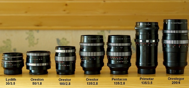

Az Orestor/Pentacon-okon kívül cserélhető végű nem nagyon van tudomásom szerint, Exa és M42 gyári van hozzá. Asszem a Jupiter 37 meg a Tar 11a ha jól rémlik amihez van Nikon segg, de gyárilag. Itt látható egy Nikon popó is
