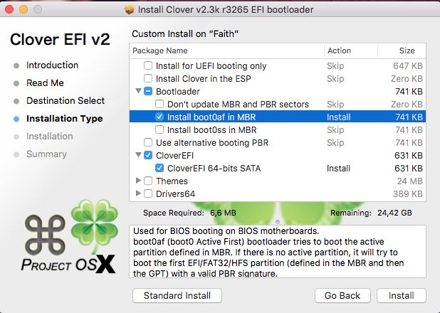

Akkor jo lesz az a verzio amit irtam.
A telepites ugy zajlik, hogy eloszor letrehozza a recovery-t majd magatol ujraindul de ezt mindenkepp meg kell varni. Ha ez megvan akkor megint az install-t kell bebootolni, innentol mar teljesen automatikus, felhuzza a rendszert es ujraindul megint. Ez utan meg mindig a pendrive-rol kell bootolnod, de mar ott lesz a kesz rendszer. Ha ez elindult ugyanezekkel a beallitasokkal feltelepited a clover-t arra ahova a rendszert raktad.
En annyival csinalom maskepp mint a leirasok, hogy a FakeSMC-t es a nekem szukseges kext-ket a /System/Library/Extensions mappaba teszem. Ehhez azonban az El Capitan ota kell a rootless=0 kapcsolo is a boot args-ba.Jah es a vege lemaradt, ha fennt van a clover meg a FakeSMC es a tobbi szukseges kext a helyen akkor lehet a hdd/sdd-rol bootolni.

Akkor probaljuk meg ujra, szajbaragosan.
Lepesrol-lepesre:
1. Kell egy minimum 8GB-s pendrive.
2. Letoltod a mukodo Yosemite alatt az El Capitan.app-t az appstore-bol.
3. Elolvasod ezt az oldalt. itt az angol valtozata is, ami mar ki van egeszitve az El capitan-al.
4. Elinditod a disk utility-t es a pendrive-on letrehozol egy GPT-s particiot amit HFS+ Journaled-re formazol, es az elozo pont leirasa alapjan a kovetkezo nevet adod neki: MyVolume (kis/nagy betu fontos)
5. Kelleni fog egy admin user aminek tudnod kell a jelszavat. Ha ez megvan akkor megnyitod a terminal-t es lefuttatod a kovetkezo parancsot:
sudo /Applications/Install\ OS\ X\ El\ Capitan.app/Contents/Resources/createinstallmedia --volume /volume/MyVolume --applicationpath /Applications/Install\ OS\ X\ El\ Capitan.app --nointeraction (itt nem latszik mikozben gepeled a jelszot)
6. Amiutan ez vegzett, letoltod innen a Clover-t.
7. Telepited a Clover-t a pendrive-ra aminek mar a kovetkezo a neve: Install OS X El Capitan
8. Letoltod a FakeSMC-t innen.
9. Bemasolod a FakeSMC.kext-et a dmg-bol a "Install OS X El Capitan/EFI/CLOVER/kexts/10.11" mappaba.
10. Ujrainditod a gepet, bebootolsz a pendrive-rol, majd bemesz a clover settings-be, ott atirod a 10.10.10-et 10.11-re.
11. A -v PCIRootuid=1 graphicsenabler=yes flag-eket beirod a Boot Args-hoz.
12. Visszamesz a fomenube, es elinditod az Install OS X El Capitan nevu particiot. -
