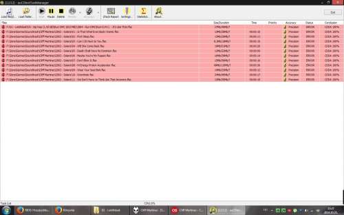

A foobarban a verify OK-ét mutat? What is Aucdtecttaskmanager.exe and How To Fix It?
Kékes525
Ez nem azért piros, mert nem eredeti CD copy, hanem azért mert nem tudta valamiért ellenőrizni (azért mert error-t mutat). Lehet hogy ahol a Windows temporális file-ja van azon a meghajtón nincs elég szabad hely. Ez úgy működik, hogy a flacot kicsomagolja wav-ba és azt ellenőrzi. A wav pedig sokkal nagyobb helyett foglal el mint a flac, akár több giga szabad hely is kellhet neki adott esetben. Az is lehet, hogy a flac valamiért hibás.

auCDtect Task Manager 1.6.0 RC1 Ezt használd helyette sokkal jobb. Angol nyelv is van benne.
CUTOFF frekvencia vágást jelent.
Ez egészen más mint a foobarban a verify, mert az a file integritását ellenőrzi, aminek semmi köze a zenei minőségéhez, csak azt mutatja meg, hogy sérült e a file vagy nem, az md5 aláírása alapján. -

A CUTOFF mit jelent mikor bevizsgálom Lossless Audio Checker-rel, hogy a FLAC FLAC-e?
Csak mert foobar-ban is van "verify integrity" és az OK-t mond ezekre.
