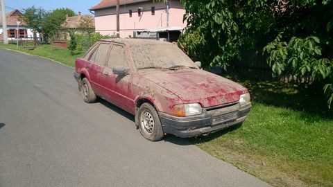

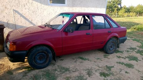

Valakinek van információja arról, hogy LPG-vel szerelt autóból kiszerelhetem e a rendszert, vagy szakember kell a kiszereléshez és papír róla? Vagy mi a menete ennek?
Egy 31 éves 1.3-as karbis ford escort lenne az, nem kéne bele a gáz, összes papírja számlája mindene megvan a szettnek. -

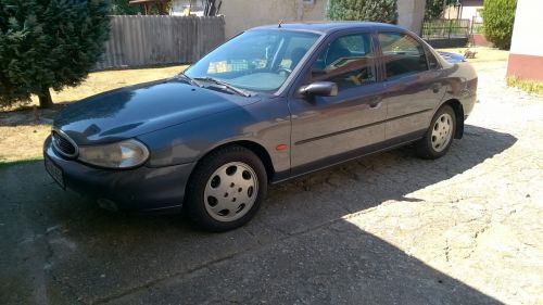

Urak! Kis szagértést kérnék. Vagyis kíváncsi lennék ki találkozott már hasonló hibával, szeretném gyűjteni a hibalehetőségeket. Tudom, ez nem helyettesít semmit, ideje elvinnem futóműveshez, mert ígs sosem derül ki, csak kíváncsi vagyok mint mondotok.
A kocsi egy 97es mk2-es ford mondeo sedan. Rossz úton borzasztóan kolompol a kocsi hátulja, hallásra a tornyokból jön a hang. Mintha a lengéscsillapító ide oda verődne benne, bár ha az lenne nem maradna meg az úton a kocsi szerintem.
Kipuhult toronyszilent? Stabrúdszilent? Vagy mindenféle szilent cseréje kéne inkább?
Még gyári Motorcraft csillapítók vannak a kocsiban, ez is esélyes bőven, gázos telók, kocsi nem himbálózik, visszarúg ha lenyomom.
Kézifék kötelek sincsenek elszabadulva. Tehát nem tudom mi van.
Rázópadon kilehet szűrni ilyen dolgokat?Itt vannak videók, a jobb hátsó tornyot filmeztem, lehet hallani bukkanóknál a tompa kolompolásokat.
