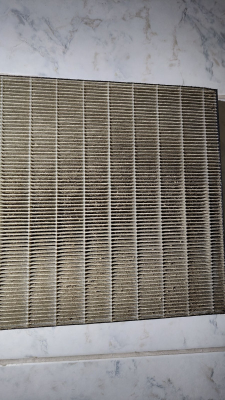

Köszi a választ mindenkinek.
Akkor jól gondoltam, hogy ez a 10 év egy igen kis túlzásnak tekinthető.
Mivel 4 éves a készülék, így szerintem nem döntünk rosszul ha cseréljük a szűrőket.
Nekem philips van de ott meg is adták, hogy 12 illetve 24 hónap a csere periódus.
Mindegy, így már tiszta.Köszönöm.
NomAd_82 #4791 üzenetére
Nekünk daikin van annak is 10 év.... persze annyit szerintem se bír ki, de a daikinban kívül van egy igen sűrű műanyag szűrő, így a legtöbb koszt ez a könnyen porszívózható, esetleg mosható szűrő fogja meg...
S máris nem 3 havonta kell cserélni hanem mondjuk 2 évente :)

NomAd_82
ismerősömnek van egy Sharp KC-A61eu-w légtisztítója.
Szűrőcserét javasoltam neki, mert 4 éve megvan de a gyártó oldalán az szerepel, hogy 10 évig jók a szűrők.
Tényleg 10 évet tud menni a légtisztító a szűrők cseréje nélkül?
Van esetleg valakinek hasonló gépe vagy van leírás, hogy mennyi idő után érdemes tényleg cserélni a szűrőket?
Köszi. -

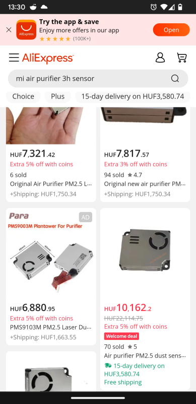

Ezeket / ilyesmiket néztem én is, de van valami szenzor is amit tisztítani kell nem?
Valahol olvastam ilyesmit is, azt meg nem láttam ezeken a videókon.BlackJack21: akkor az is normális, hogy 10 órát ment a kisszobában és elsétálva előtte szintén karácsonyfa lesz a gép vagy 10 percig 2-es ventilátor mellett?

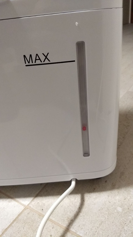

Egy kis elszivos furdoszobaban es egy nagyobb szobaban probaltam teregetes utan, meglepoen hamar lement 60%-rol 50-re, eleg gyorsan erzekeli a valtozast is, szelloztetes utan meredeken zuhan a kiirt ertek, ket dolog viszont nem vilagos:
1. egy Sensibo Air-el neztem eddig a lakas paratartalmat, lehet hogy nincs rendesen bekalibralva? hasonlo 8-10%-os elterest latok a ket eszkoz kozott, bar lehet hogy nagyon mas a mintavetelezes a ket szenzornal...
2. a kompresszor eleg latvanyosan szokott leallni, rant egyet az egesz hazon es par mm-t arrebb is gurul. Ez normalis?
Ott voltam az Aldiban amikor kitettek ezeket, fektetve volt az osszes a raklapon, allitva hoztam el es vartam a bekapcsolassal, gondolom ez nem lehet gond.

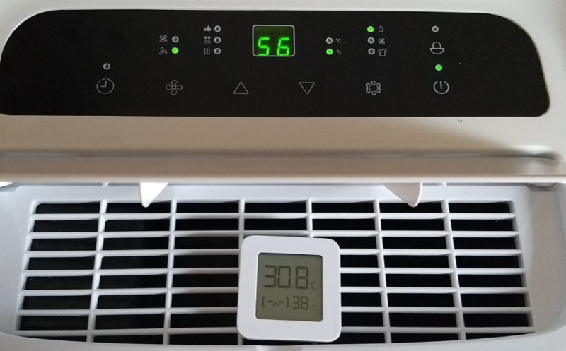

Én is beruháztam egy Aldis páramentesítőre a délelőtt folyamán. Design és burkolat szerintem rendben van, bár ez szubjektív, ahogy a zaj is. Alacsony fokozaton is jóval hangosabb mint a 10 éves hűtőm. Nálam valószínű éjszaka nem fog menni, másik helyiségben sem, de nyilván van, aki emelett is simán alszik.
Viszont, amiért vettem, azt hozza, eddig úgy néz ki. 2 órányi használat után a konyhában 60%-on stagnál a páratartalom, ami a 70-hez mindig is közelebb volt, vagy inkább fölötte.
Még 2 képet beszúrnék ide a páratartalom visszajelzéssel kapcsolatban, a gép környékéről és a kifújt levegőről: -

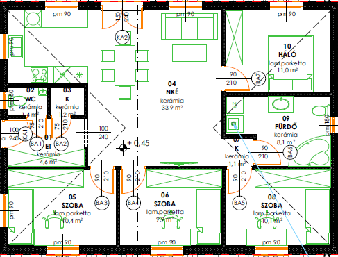

Poccc97
kinéztem már én is egy ideje a Daikin légtisztítókat és úgy látom, most jött el az ideje a beruházásnak.
MC55W vagy a nagytesót (MC80Z) néztem ki. (101 és 155.000-ért).A kérdés, hogy ekkora házban, melyiket érné meg venni és hova tennétek? (92 m2)
Kíváncsi vagyok, hogy Ti mit gondoltok.
Akinek már van ilyen gépe, a szálló por esetleg kevesebb lett, allergia tüneteket enyhültek?Köszönöm!
