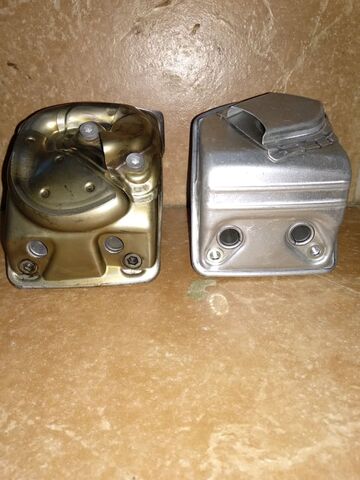

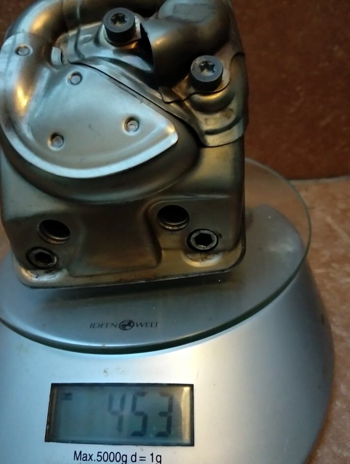

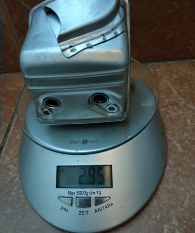

Deskó74
Tanaka 4501 #2593 üzenetére
Raktam volna fel fotókat,de a fórumtárs nem akarta.
Viccet félre téve, igazán sajnálom,ha az jött le,hogy én bárkit itt "dilettánsnak" tartanék
vagy leszólnék,mert nem.
Az együttgondolkodásban? Ebben partner vagyok,teljes mértékben!
Ez,nekem is egy szimpatikus álláspont.
Akkor csak egy pár...így indulóként,ha valakit érdekel,rakok fel többet is. -
