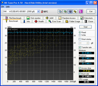

Sharkoon Rapid-Case 3,5" eSATA tapasztalatok USB-n keresztül:
WD Caviar Green 2 TB-ossal (WD20EARS) működik.
Nem kell driver.
Működő géphez is csatlakoztatható leválasztható lekapcsolás nélkül.
HDSentinellel kompatibilis.
SATA1 belső interfésze van ezért a SATA2-es WD20EARS-t jumperelni kellett OPT1 enabled-ra így [link], mert különben hibásan olvasta vissza az adatokat a vinyóról. -
