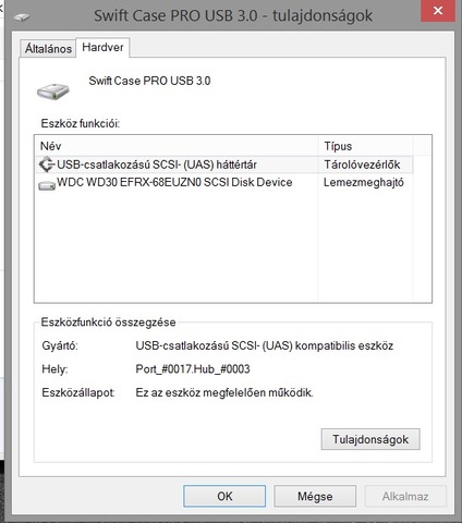

Igen, minden disk külön leválasztható, UASP nincs.
Így van, eszköz ki/bekapcsolása, csatlakozás visszajelzése: interface(eSATA, USB 3.0), ventilátor állapota és akár manuális szabályzása, a sync lehetőséget még nem tanulmányoztam.Sajnos épp az írásom közben halt le a PH szervere, így nem tudtam ezt még hozzá szerkeszteni(tervben volt).

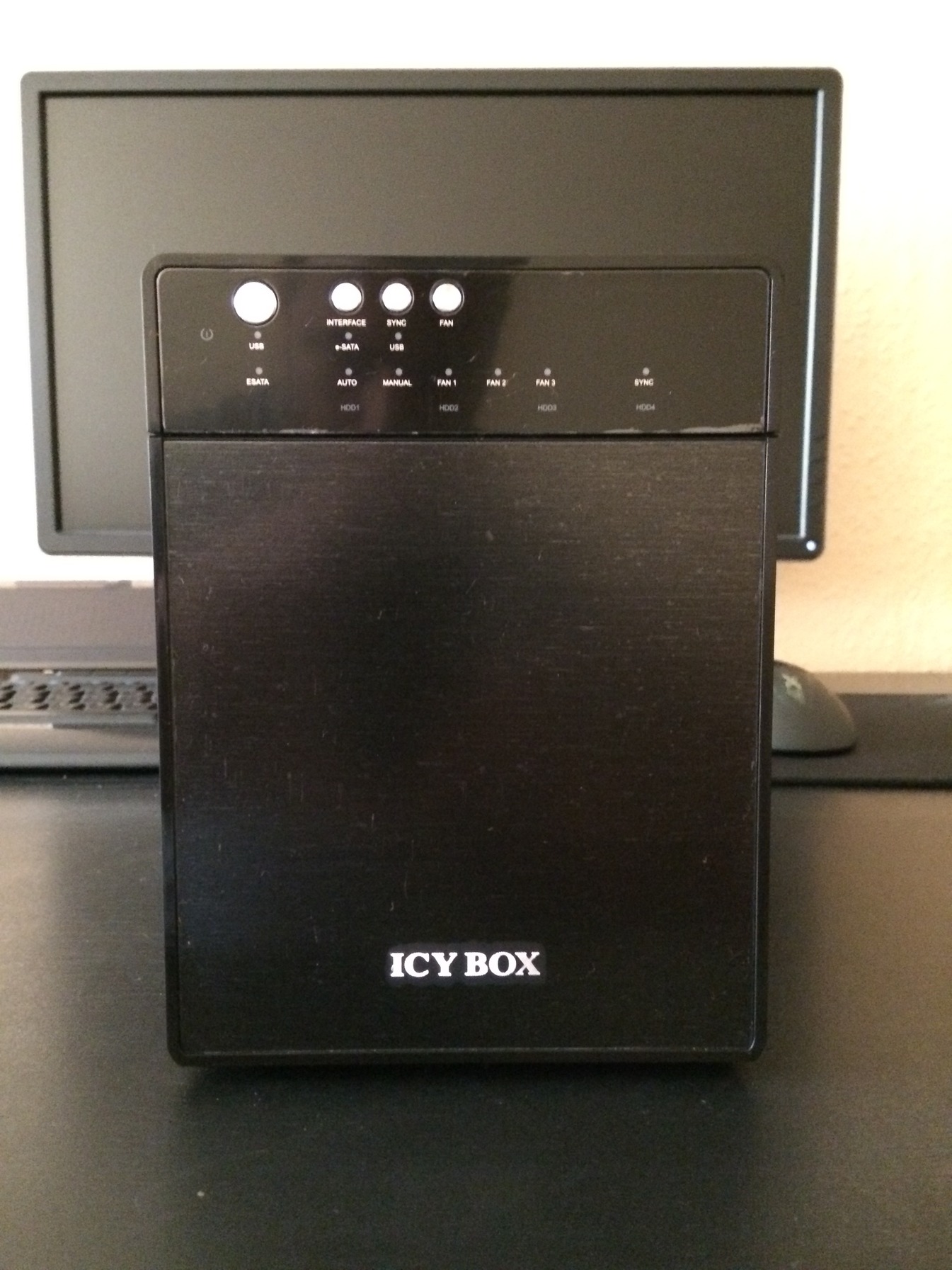

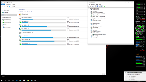

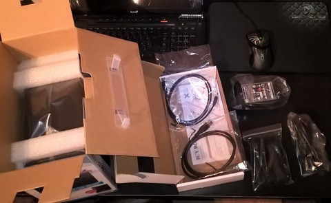

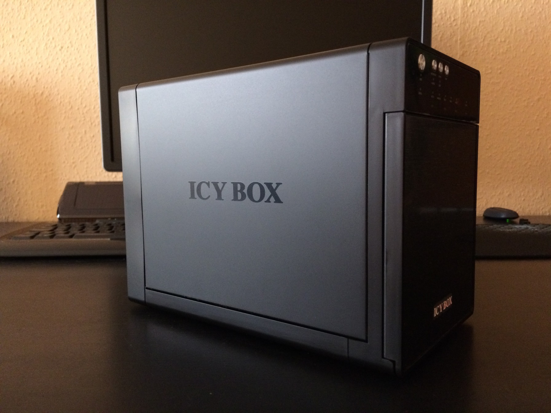

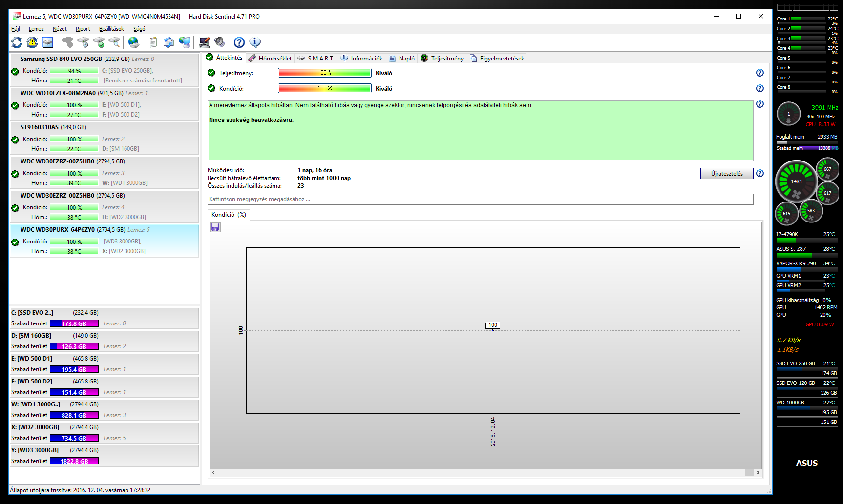

A héten megérkezett a RAIDSONIC IB-3640SU3 rackje, ez 4db 3.5" SATA merevlemezt tud kezelni JBOD módban, vagyis teljesen különálló egységként működnek.
Most volt egy kis időm, így használatba vettem(gondoltam írok pár sort róla, esetleg mást is érdekelhet, netán segítség lehet a vásárlásban).A dobozban gondosan becsomagolva megtalálható maga a ház, illetve a szükséges hozzávalók és kiegészítők:
- eSATA kábel
- USB 3.0
- tápkábel
- merevlemez tartó(ez inkább a kivételt segíti elő, maga a merevlemez egy sínen közlekedik)

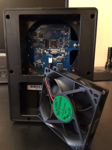

- csavarhúzóAz eszköz gyári ventilátora automata mód mellett, a manuális beállításnál - további három lehetőség közül választhatunk: low/normal/high. A mérete 80x80x20, csatlakozó típusa 2 pin. Véleményem szerint nem hangos, de igény szerint cserélhető.

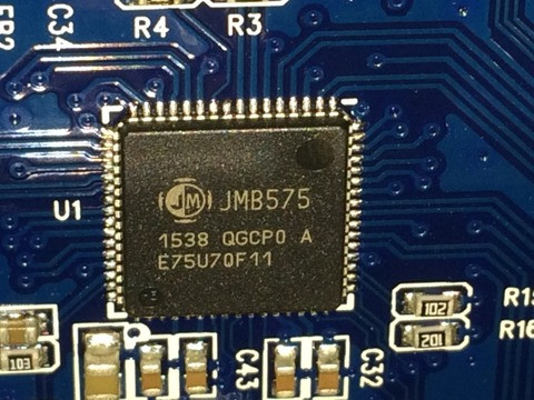

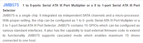

Ha már leszedtem a ventit, megnéztem a chipet is. JMicron JMB575
Datasheet:
JMB575 pdf
A chip korlátlan méretű merevlemez fogadását teszi lehetővé(nekem 3TB van, gondolom a 8 sem okoz gondot), támogatja az EasySwap funkciót - menet közben cserélhetőek, illetve oda/vissza kezeli a 2tb-nél nagyobb GPT particiót(lehet inicializálni windows alól vagy a rackben is).

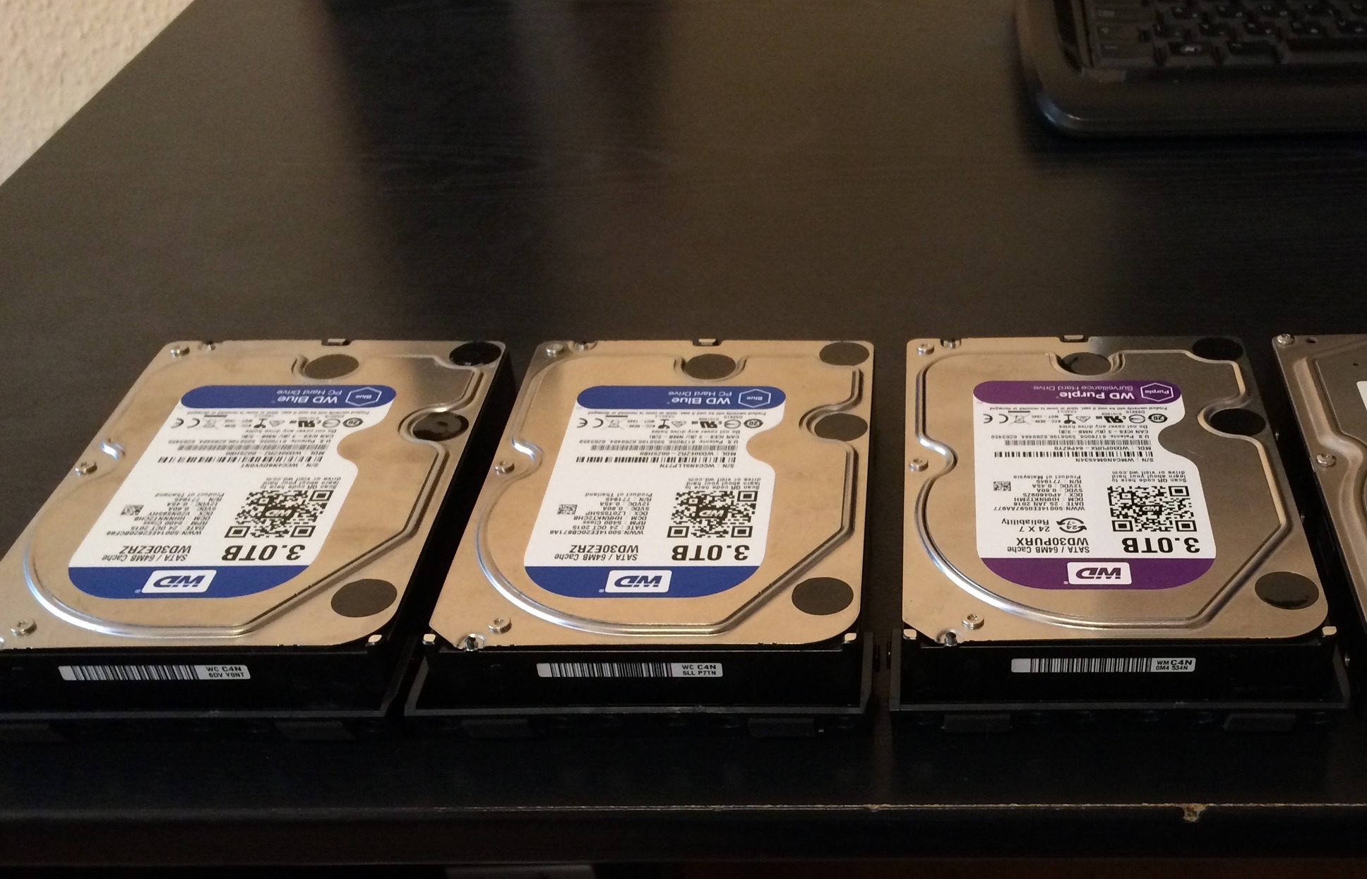

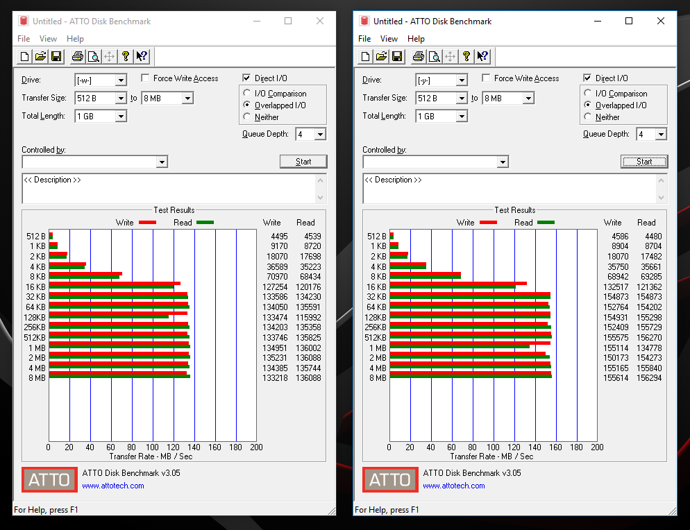

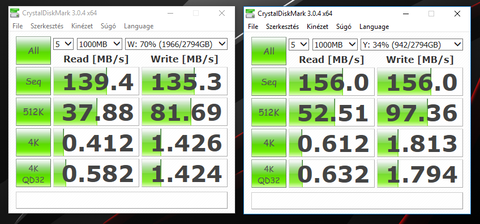

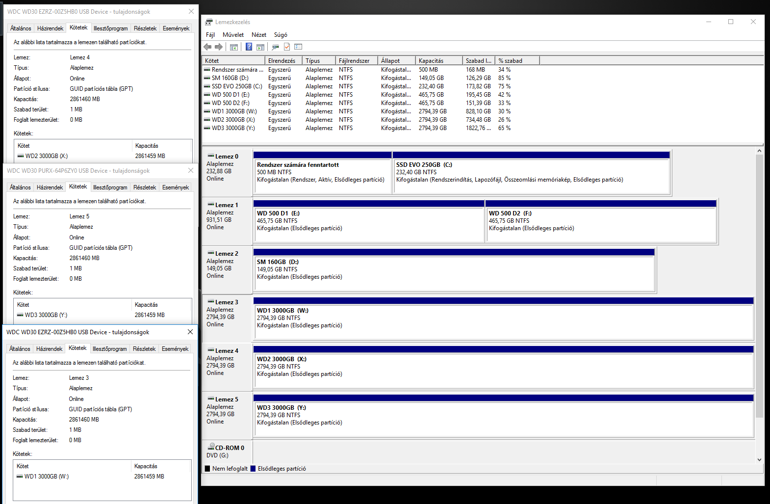

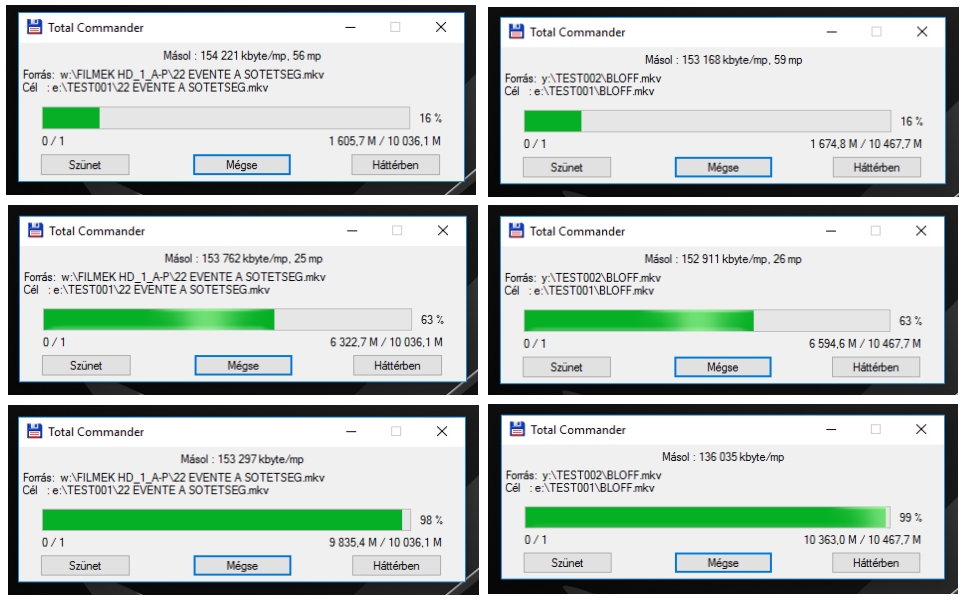

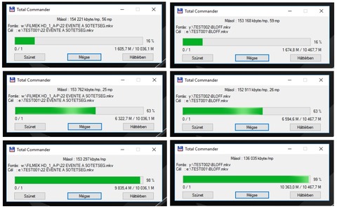

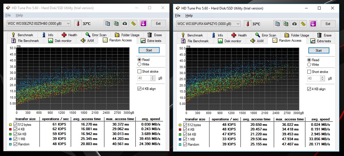

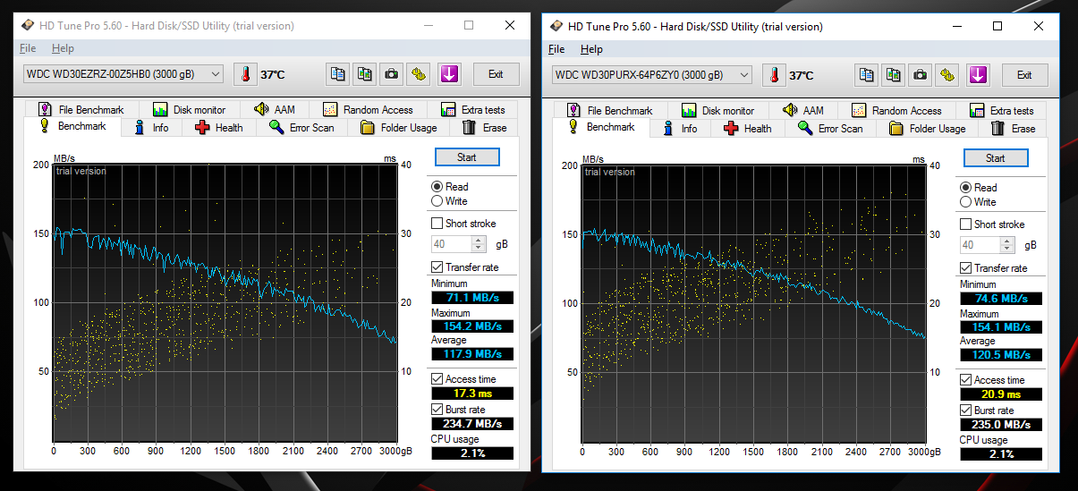

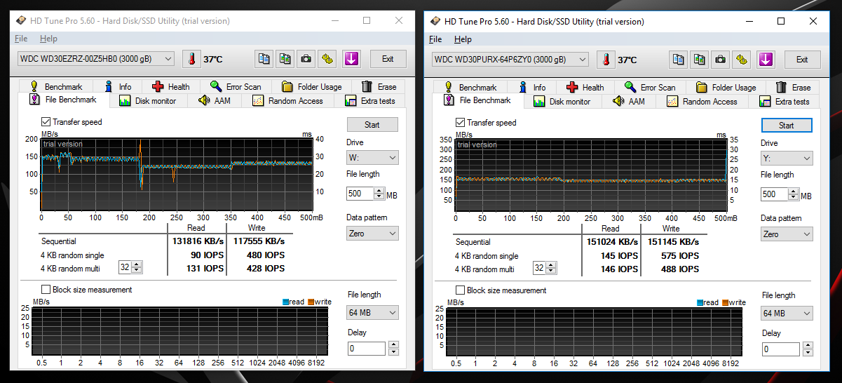

30 perc után alvó mód, PC leállításnál a box is leáll.Tesztek: (bal oldalon egy WD30EZRZ-00Z5HB0, jobb oldalon egy WD30PURX-64P6ZY0)
Total Commander 8.51a (közel 10GB-os fájlok másolása - 1,2 kép Raidsonic/PC - míg a harmadikon Raidsonic/Raidsonic)
Az ára elég borsos, de ha ezt keresed 2 év garanciával jó választás.
